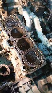

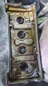

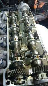

Ну вот и моя карина доехала до мини капиталки. Все необходимое заказал в Emex и уже получил. Сегодня начинаю разбирать. Надеюсь что вся информация из этой темы и тойотовская "библия" помогут сделать всё как надо. Масложор был давно. Последние пол года ела литр на 2 тык. После снятия катализатора и установки пламегасителя (хорошего) начала дымить. Может быть совпало, а может катализатор дожигал? Ну в общем начинаю вскрывать и посмотрим. Пробег у машины 190 тык. Фото кишков выложу по мере вскрытия.
СообщениеДобавлено: Вт авг 22, 2017 12:21 pm
Сообщения: 434
Откуда: ALMATY
Машина: тойотко
Двигатель: 7a-fe
Вскрыли голову. По внешнему виду очень даже чистенько. Масло PetroCanada за три года постоянного использования и регулярных замен отмыло весь лак, который появился от Тойотовского гидрокряка. Идем дальше

СообщениеДобавлено: Вт авг 22, 2017 12:25 pm
Сообщения: 2980
Репутация: 187 [ ? ]
Наглядный пример того, что чистая головка под крышкой вооооообще ничего не значит и тем более не говорит о состоянии мотора в целом. Как и наличие лака. Зачем народ вообще на это обращает внимание - никак в толк не возьму. Гуталин отсутствует - и большего из состояния головки под крышкой не сдиагностировать.
СообщениеДобавлено: Вт авг 22, 2017 12:30 pm
Сообщения: 434
Откуда: ALMATY
Машина: тойотко
Двигатель: 7a-fe
Согласен полностью. Судя по всему гуталин весь в горшках. Помпа после 80 тык под замену т.к. люфт в подшипнике. Гену на полную деффектовку и чистку.

Ну вот оно какое Scheiße :shock:

EMMEN писал(а):
вот оно
Не, ну если масло попадает в цилиндры и горит там, чего вы хотите?
У меня такая же шляпа была. Компрессионные живые, а маслосъемные в хлам. А у Вас как?

СообщениеДобавлено: Вт авг 22, 2017 8:24 pm
Сообщения: 434
Откуда: ALMATY
Машина: тойотко
Двигатель: 7a-fe
Колечки залегшие. Маслосъемные хлам. Компрессионные более менее, но все равно под замену.
МСК кстати все одного цвета -коричневые.
А новые МСК -разноцветные на впуск и выпуск :)
