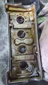

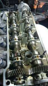

Вскрыли голову. По внешнему виду очень даже чистенько. Масло PetroCanada за три года постоянного использования и регулярных замен отмыло весь лак, который появился от Тойотовского гидрокряка. Идем дальше

Наглядный пример того, что чистая головка под крышкой вооооообще ничего не значит и тем более не говорит о состоянии мотора в целом. Как и наличие лака. Зачем народ вообще на это обращает внимание - никак в толк не возьму. Гуталин отсутствует - и большего из состояния головки под крышкой не сдиагностировать.
Согласен полностью. Судя по всему гуталин весь в горшках. Помпа после 80 тык под замену т.к. люфт в подшипнике. Гену на полную деффектовку и чистку.

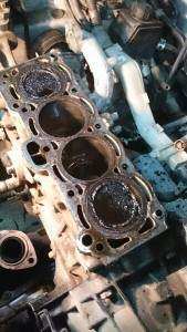

Ну вот оно какое Scheiße :shock:

Не, ну если масло попадает в цилиндры и горит там, чего вы хотите?
У меня такая же шляпа была. Компрессионные живые, а маслосъемные в хлам. А у Вас как?

Колечки залегшие. Маслосъемные хлам. Компрессионные более менее, но все равно под замену.
МСК кстати все одного цвета -коричневые.
А новые МСК -разноцветные на впуск и выпуск :)
