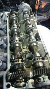

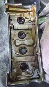

Вскрыли голову. По внешнему виду очень даже чистенько. Масло PetroCanada за три года постоянного использования и регулярных замен отмыло весь лак, который появился от Тойотовского гидрокряка. Идем дальше

Наглядный пример того, что чистая головка под крышкой вооооообще ничего не значит и тем более не говорит о состоянии мотора в целом. Как и наличие лака. Зачем народ вообще на это обращает внимание - никак в толк не возьму. Гуталин отсутствует - и большего из состояния головки под крышкой не сдиагностировать.
Согласен полностью. Судя по всему гуталин весь в горшках. Помпа после 80 тык под замену т.к. люфт в подшипнике. Гену на полную деффектовку и чистку.

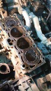

3.JPG [ 85.64 КБ | Просмотров: 15338 ]
СообщениеДобавлено: Вт авг 22, 2017 8:14 pm
Сообщения: 3527
EMMEN писал(а):
вот оно
Не, ну если масло попадает в цилиндры и горит там, чего вы хотите?
