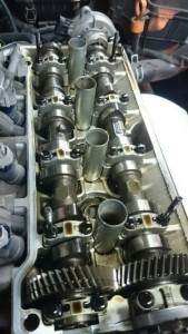

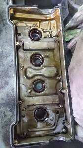

Вскрыли голову. По внешнему виду очень даже чистенько. Масло PetroCanada за три года постоянного использования и регулярных замен отмыло весь лак, который появился от Тойотовского гидрокряка. Идем дальше

Наглядный пример того, что чистая головка под крышкой вооооообще ничего не значит и тем более не говорит о состоянии мотора в целом. Как и наличие лака. Зачем народ вообще на это обращает внимание - никак в толк не возьму. Гуталин отсутствует - и большего из состояния головки под крышкой не сдиагностировать.

Fidel писал(а): Наглядный пример того, что чистая головка под крышкой вооооообще ничего не значит Согласен полностью. Судя по всему гуталин весь в горшках. Помпа после 80 тык под замену т.к. люфт в подшипнике. Гену на полную деффектовку и чистку.

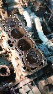

Ну вот оно какое Scheiße

EMMEN писал(а): вот оно Не, ну если масло попадает в цилиндры и горит там, чего вы хотите?

EMMEN писал(а): Ну вот оно какое Scheiße  У меня такая же шляпа была. Компрессионные живые, а маслосъемные в хлам. А у Вас как?

Колечки залегшие. Маслосъемные хлам. Компрессионные более менее, но все равно под замену. МСК кстати все одного цвета -коричневые. А новые МСК -разноцветные на впуск и выпуск
