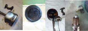

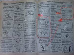

Всем привет! По причине жора масла и сильного сизова, вонючего дыма, решил перебрать движок. Компрессия на горячую была в среднем 13 очков. Начал с МСК (колпачки), менял не снимая ГБЦ (выводил поршня в ВМТ), надеялся заменить, собрать и проехаться-проверить, но ...., на предпоследнем клапане сухарь устремился в неизвестном направлении. Пришлось снимать ГБЦ- сухарь довольный валялся на краю поршня, хотя я там лазил магнитной указкой. Раз снял ГБЦ, то полез в поршни. Нижний поддон снялся без проблем, а верхний снять не смог- 6 ВИНТОВ ИМБУС ЗАЛИЗАНЫ, какой дереволаз придумал туда их ставить. Может кто знает как их сорвать? Снял 2 поршня, к которым доступ был открыт. Осмотр показал: вертикальные царапины на поршнях и цилиндрах, хон есть, но подозрительный, кольца не залегли, нагар есть, но шевелятся. Отверстия чистые, пальцы не болтаются, вкладыши без задиров. Вопрос к Бывалым по фото №1- помогите оценить масштаб трагедии- есть ли перегрев., ну и свечи за одно (все одинаковые) Фото №2. Пукт №1- какой-то странный допуск 0,25-0,35мм и херакс 1,05мм. У меня по замерам вышло по максимальным- больше 1 мм. Пункт №2 - у меня все замеры вышли больше допуска на пару соток максимум. Вопрос- можно ли оставить эти кольца? P.S. МСК ставил Хюндай. Старые держали чуть слабже, чем держут новые. Может зря менял?

Лукомор писал(а): какой-то странный допуск 0,25-0,35мм и херакс 1,05мм 0.25-0.35 это нормальный зазор, а 1.05 это максимальный допуск. Нужно уточнить, какие все-таки получились зазоры в замках колец: Лукомор писал(а): Пункт №2 - у меня все замеры вышли больше допуска на пару соток максимум. То есть 0.27-0.37? я правильно понял? Лукомор писал(а): У меня по замерам вышло по максимальным- больше 1 мм. Или все-таки больше 1мм? Надо бы точнее определиться, сколько зазор в замке кольца. Еще бы цилиндр проверить на эллипс и бочкообразность. Не очень нравится след от прорыва газов по юбке поршня.

Черепашка-ниндзя писал(а): Лукомор писал(а): Пункт №2 - у меня все замеры вышли больше допуска на пару соток максимум. То есть 0.27-0.37? я правильно понял? Ага, но это на торцевом зазоре. Лукомор писал(а): У меня по замерам вышло по максимальным- больше 1 мм. Черепашка-ниндзя писал(а): Или все-таки больше 1мм? На Замках больше 1 мм, до максимального предела не доходят 2-3 сотки Черепашка-ниндзя писал(а): Еще бы цилиндр проверить на эллипс и бочкообразность. Не очень нравится след от прорыва газов по юбке поршня. Ох, жути на ночь глядя похоже словлю  . Не скромный вопрос: а юбка-это где?

Лукомор писал(а): жути на ночь глядя похоже словлю Похоже, я уже словил. Зазор в замке кольца меряется когда кольцо вставлено в цилиндр. 1 раз вверху, 1 раз в середине цилиндра и 1 раз внизу. Не надо ничего изобретать. Померяете, запишете, будет желание сообщите. Лукомор писал(а): юбка-это где? Если на поршне, то боковая поверхность ниже маслосъемных колец. Гуглится в 5 секунд

Черепашка-ниндзя писал(а): Лукомор писал(а): жути на ночь глядя похоже словлю Зазор в замке кольца меряется когда кольцо вставлено в цилиндр. 1 раз вверху, 1 раз в середине цилиндра и 1 раз внизу. Не надо ничего изобретать. Померяете, запишете, будет желание сообщите. Я ни чего не изобретал, делал по мануалу- опустил в цилиндр кольцо поршнем на 104мм и замерил. На КК1 - 1,02 мм, КК2 - 1,11, МК - 1,05мм[/quote] Лукомор писал(а): юбка-это где? Черепашка-ниндзя писал(а): Если на поршне, то боковая поверхность ниже маслосъемных колец. Гуглится в 5 секунд Извиняюсь. Сперво спросил, а потом пошёл гуглить. Второй день под машиной видимо сказывается

Лукомор писал(а): делал по мануалу- опустил в цилиндр кольцо поршнем на 104мм и замерил Хорошо. А в верху цилиндра какие зазоры получаются?

Черепашка-ниндзя писал(а): Лукомор писал(а): делал по мануалу- опустил в цилиндр кольцо поршнем на 104мм и замерил Хорошо. А в верху цилиндра какие зазоры получаются? В верху не мерял, мануал про это ничё не говорил. Завтра замерю. Мерить прямо по торцу?

Лукомор писал(а): Мерить прямо по торцу? Я чет тупанул, в книжке рекомендуется опустить кольцо до НМТ. Делайте измерения 10мм и 50мм от торца. Можно каким-нибудь 1 кольцом. Кольца не доходят до торца, там износа нет, зато есть слой лака и нагара, и там можно намерять все, что угодно. Сразу будет понятно, то ли кольца износились, то ли цилиндры превратились в бочки.
