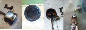

Всем привет!
По причине жора масла и сильного сизова, вонючего дыма, решил перебрать движок. Компрессия на горячую была в среднем 13 очков.
Начал с МСК (колпачки), менял не снимая ГБЦ (выводил поршня в ВМТ), надеялся заменить, собрать и проехаться-проверить, но ...., на предпоследнем клапане сухарь устремился в неизвестном направлении. Пришлось снимать ГБЦ- сухарь довольный валялся на краю поршня, хотя я там лазил магнитной указкой. Раз снял ГБЦ, то полез в поршни. Нижний поддон снялся без проблем, а верхний снять не смог- 6 ВИНТОВ ИМБУС ЗАЛИЗАНЫ, какой дереволаз придумал туда их ставить. Может кто знает как их сорвать?
Снял 2 поршня, к которым доступ был открыт. Осмотр показал: вертикальные царапины на поршнях и цилиндрах, хон есть, но подозрительный, кольца не залегли, нагар есть, но шевелятся. Отверстия чистые, пальцы не болтаются, вкладыши без задиров.
Вопрос к Бывалым по фото №1- помогите оценить масштаб трагедии- есть ли перегрев., ну и свечи за одно (все одинаковые)
Фото №2. Пукт №1- какой-то странный допуск 0,25-0,35мм и херакс 1,05мм. У меня по замерам вышло по максимальным- больше 1 мм.
Пункт №2 - у меня все замеры вышли больше допуска на пару соток максимум.
Вопрос- можно ли оставить эти кольца?
P.S. МСК ставил Хюндай. Старые держали чуть слабже, чем держут новые. Может зря менял?

СообщениеДобавлено: Вс авг 13, 2017 12:20 am
Сообщения: 3526
0.25-0.35 это нормальный зазор, а 1.05 это максимальный допуск.
Нужно уточнить, какие все-таки получились зазоры в замках колец:
То есть 0.27-0.37? я правильно понял?
Или все-таки больше 1мм?
Надо бы точнее определиться, сколько зазор в замке кольца.
Еще бы цилиндр проверить на эллипс и бочкообразность. Не очень нравится след от прорыва газов по юбке поршня.
