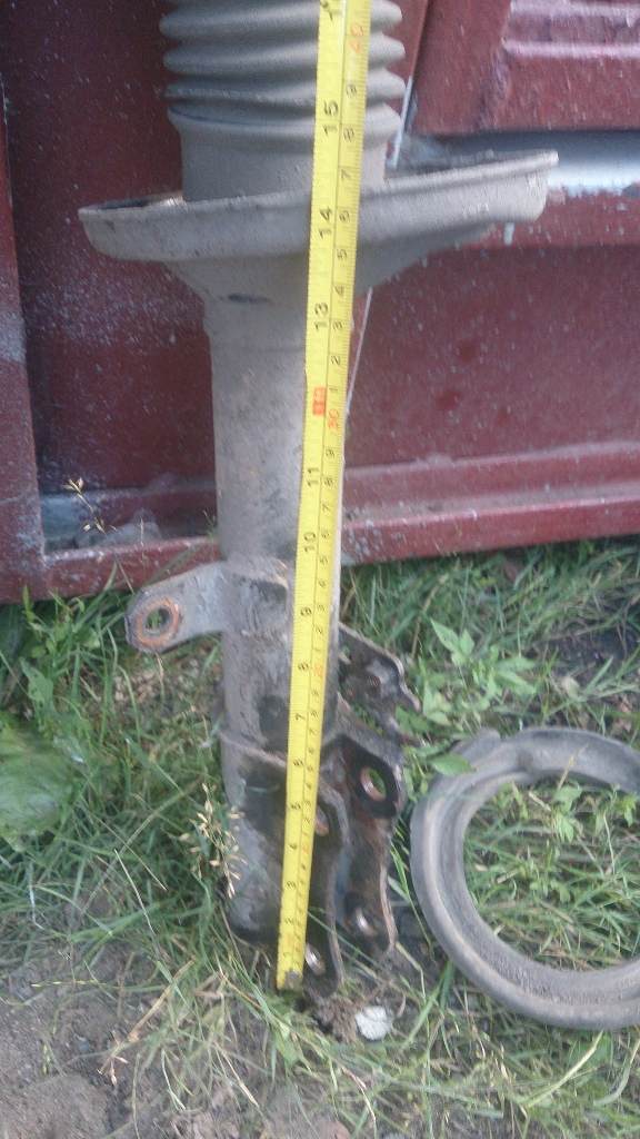

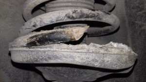

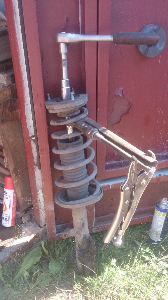

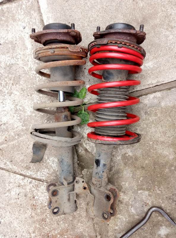

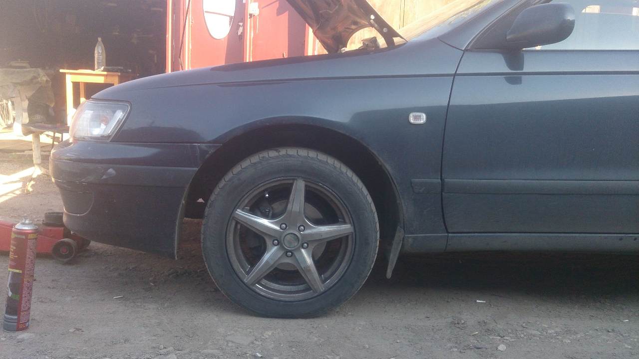

СообщениеДобавлено: Чт авг 10, 2017 9:13 pm
Сообщения: 235
Откуда: столичный
В общем снял я передние "24009" и поставил "BM0047" фирмы "BELMAG" 1000р за 2 шт, вроде получил что хотел, постотрим как будут ходить...
Поменял и задние на "Autoklakson" "64560" 1900р за две, приподнялось немного, хотя стояли точно такие же по высоте.
Никому почти новые "24009" не нужны в москве?(район Внуково)
Комментарий к файлу: BM0047(красная) и 24009

Комментарий к файлу: 64560 и старая
2.JPG [ 487.57 КБ | Просмотров: 11658 ]

Комментарий к файлу: Высота задней стойки "лифта" 94гв примерно 37 см (не знаю родная или нет)
5.JPG [ 377.83 КБ | Просмотров: 11658 ]
Комментарий к файлу: высота передней примерно 27
6.JPG [ 364.01 КБ | Просмотров: 11658 ]
Комментарий к файлу: вот так откручивал опорник на задней(там нет шлица на штоке и он крутится)
7.JPG [ 370.86 КБ | Просмотров: 11658 ]
Комментарий к файлу: такой стал перед на "BM0047"
8.JPG [ 473.79 КБ | Просмотров: 11658 ]
Комментарий к файлу: такой стал зад на "64560"
9.JPG [ 447.74 КБ | Просмотров: 11658 ]

 Заголовок сообщения: Re: Пружины в стойки.
СообщениеДобавлено: Чт авг 10, 2017 11:00 pm
Сообщения: 2504
Двигатель: 2C АКПП (3S АКПП)
BaZ
Можно было обойтись без газового ключа. Окончательную затяжку можно делать после установки стойки, а откручивание (срыв гайки) - до снятия.
