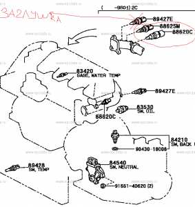

Здравствуйте уважаемые форумчане, у меня caldina двигатель 2С "CT190G-DWPES" отвалились три датчика ОЖ, нужна ваша помощь по номерам аналогов или их замена, а то стоимость датчиков от 3800 и выше.
оригиналы
1 датчик 88620-20100
2 датчик 88625-20410
3 датчик 89427-12051 аналог SANKEI KR258.

Немного информации нашёл.
88620..... на 5Е ставились.
88625..... на 4S, 3S.
89427.... только для диз. Это можно на Микробе.ру поспрашивать.
Они у тебя стоят в соответствии со схемой расположения в каталоге?

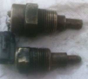

Оба датчика новые, вернее подобраны по резьбе, и по внешнему виду. Старые датчики, одно контактный- вырвана с корнем внутренность, а двух контактный- оборваны провода под корень.
Добавлено спустя 3 минуты 25 секунд:
Вот такие датчики.Б/У.

sarniak
А где именно они у тебя находятся? У меня один в голове одноконтактный с торчащим "папой" и в блоке за стартером двухконтактный с разъёмом.
А как ты без них ездил? :du_ma_et:
На фото твои или "новые"?
Олег.

На фото уже не годные, к использованию. Закипел при подъеме по трассе, а на спуске авто мастерская, спаяли провода, залили вместо антифриза дистиллированную воду.
Комментарий к файлу: На фото уже не годные, к использованию.

Понятно. У меня по другому. Смесь слей. Помпу угробишь в момент.

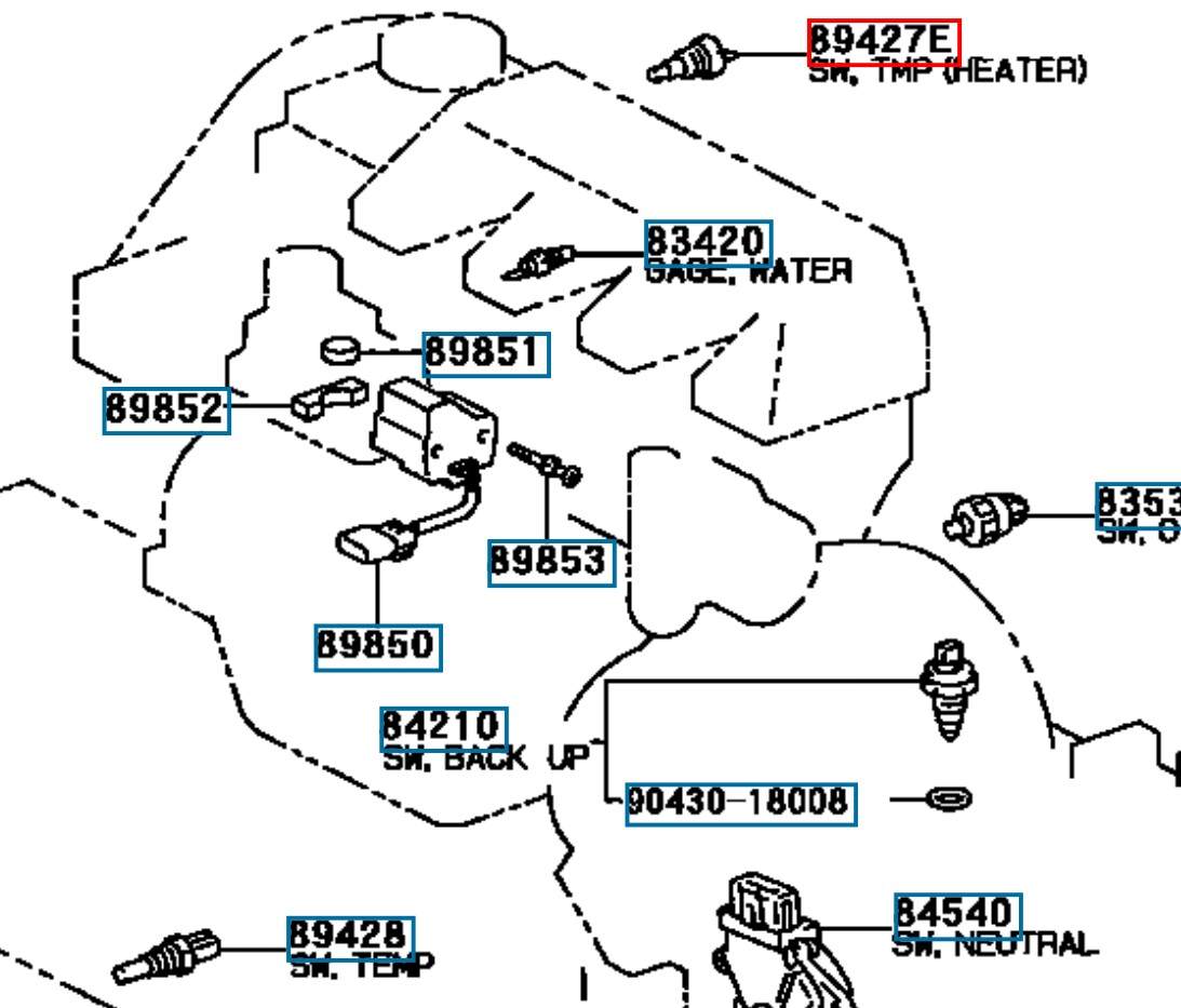

СообщениеДобавлено: Ср июл 19, 2017 6:50 am
Сообщения: 1092
Откуда: ЗАПОРОЖЬЕ
У меня тоже по другому, только два , один в радиатора другой в голове
