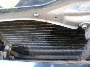

Kentavr Пробил? Сеточка есть защитная от камней? где прохудился
СообщениеДобавлено: Чт июн 29, 2017 9:32 am
Сообщения: 6117
потек собака! сетку снял, джарджавелла! вначале в нижнем углу, потом и в верхнем...
20170627_164103.jpg [ 153.03 КБ | Просмотров: 8955 ]
СообщениеДобавлено: Чт июн 29, 2017 11:39 am
Kentavr
Вывод о том что радиатор пробит сделал только по масляным пятнам?
СообщениеДобавлено: Чт июн 29, 2017 3:36 pm
Сообщения: 6117
alexrotor
он в двух местах травит. а какие есть варианты? после заправки держит пару дней...
СообщениеДобавлено: Чт июн 29, 2017 4:00 pm
Kentavr
Просто когда радиатор дырявый обычно масляных пятен нет. А искать утечку надо либо при помощи маркера (краска)который в УФ светиться, либо специальным прибором, который реагирует на утечку. А гадание на кофейной гуще... этот способ давно не работает :wink:
как это определил?
СообщениеДобавлено: Чт июн 29, 2017 4:14 pm
Сообщения: 6117
alexrotor
светится! проверяли "светлячком"
