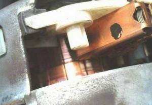

разобрал свой мотор. грязи море. вал крутился с трудом. разбирается легко. потом промыл вдшкой подшипники и запшикал немного силиконовой смазки. вращаться стал на много лучше. от щеток осталось около 5 мм. размер щеток 9х9. из за отсутствия таковых собрал обратно.
вопрос на коллекторе должна быть ступенька или это щетки так ее прогрызли? уж бельно геометрически все ровно! глубина ступеньки около 1,5-2 мм...
СообщениеДобавлено: Ср апр 05, 2017 12:07 pm
Щетки :a_g_a:
ну они старались :D
можно было бОльшего размера поискать, и обточить до нужного :)

разобрал мотор. странное поведение. подаешь напряжение никакой реакции, нажимаешь на вал начинает крутиться, но не очень активно...
Добавлено спустя 5 минут 14 секунд:
а что с коллектором делать? ему кирдык с такой выработкой...
Добавлено спустя 8 минут 37 секунд:
наверное буду заказывать T118107110 Chery Вентилятор отопителя на ДжапанКартс, там ценник 1 332.03р.

Комментарий к файлу: это фото с первой страницы. у меня так же...
№ 0511.jpg [ 105.11 КБ | Просмотров: 13068 ]
