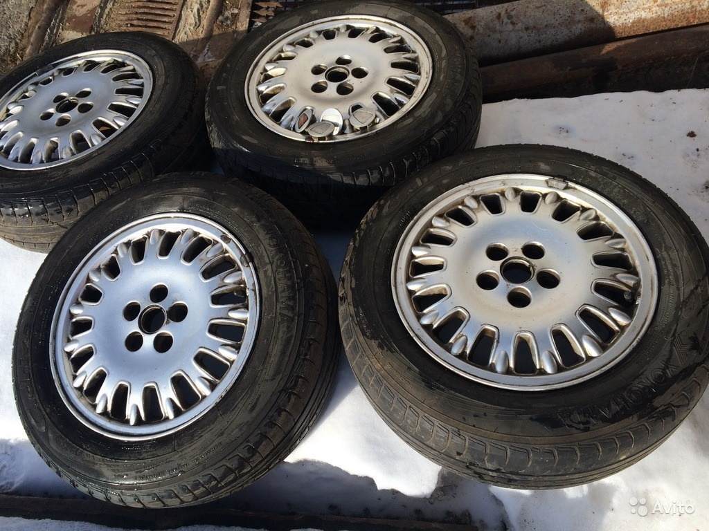

А я вот эти приглядел, почему и спрашиваю, подойдут ли.
2527707471.jpg [ 361.52 КБ | Просмотров: 15033 ]

Мужики! забрал колеса от поло, что на фото выше :ya_hoo_oo:
подскажите, какие колесные гайки надо докупить? родные не лезут :(
Они и не должны налезать, ехай в магаз, там подберут.
P.S. Мои поздравляшки!! Поставишь, фотки пришли :wink:

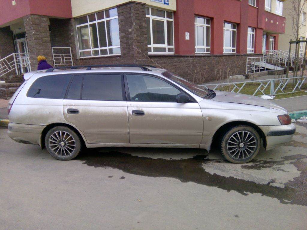

Поставил такие, r16,вылет 48, ширина 6,5,резина 205/55/16. Ничего нигде не трётся,задние арки ок,раньше стоял 38 вылет тёрли задние арки боковину у покрышки... И передний подкрылок при полном вывороте.
IMG_20170412_161502-768x1024.jpg [ 271.4 КБ | Просмотров: 14961 ]

Хм... одно другого интереснее. Получается что и 50-й вылет тоже можно ставить и еще возможно то, что форма литья всех дисков разная, потому и может что-то задевать, либо арки, либо элементы подвески и т.д.

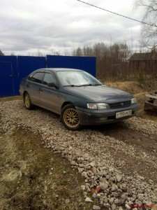

Вот они, красавцы!!! Случайно в пятницу на авито увидел объяву, парнишка продавал их и они стояли у него на Карине, машину продал, а диски остались, я даже раздумывать не стал!
Диск X'trike X106 6.5 15 5*100 38 67.1 BK/FP
IMG_20170416_165905.jpg [ 128.28 КБ | Просмотров: 14913 ]
IMG_20170416_165946.jpg [ 113.62 КБ | Просмотров: 14913 ]
СообщениеДобавлено: Пн апр 17, 2017 8:31 am
Михалыч-НН
Симпатишные, у нас такие раньше "арбузы" называли :) , а резя 195/55/15 стоит?,
как то много свободного места в арке, я только по этому на 15-е перешел, колеса
мелковато смотрелись :D , и на мой взгляд еще секретки туда просятся :ts_ss:
