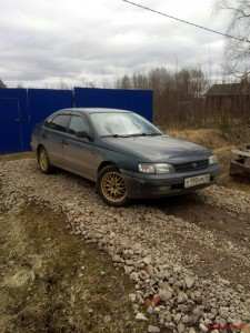

Поставил такие, r16,вылет 48, ширина 6,5,резина 205/55/16. Ничего нигде не трётся,задние арки ок,раньше стоял 38 вылет тёрли задние арки боковину у покрышки... И передний подкрылок при полном вывороте.

Хм... одно другого интереснее. Получается что и 50-й вылет тоже можно ставить и еще возможно то, что форма литья всех дисков разная, потому и может что-то задевать, либо арки, либо элементы подвески и т.д.

Можно и 55 вылет ставить, если Х-фактор диска позволяет.

alexrotor, у меня тоже диски оригинал ковка Субару форестер сф5 bbs rg362 :twisted:
Не думаю, при одинаковом вылете, резина будет на одном месте, но это если ширина диска одинаковая,
а вот суппорты может задевать, из за формы спиц диска, мне так кажется :du_ma_et:
