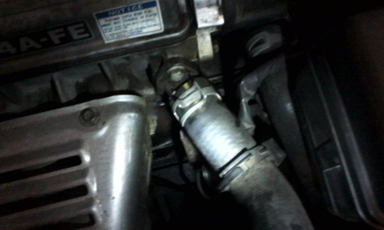

Доброго времени суток!
Есть вопрос кто может помогите советом, появилось на блоке пятно маслянное, по уровню не замечаю что масло уходит, на полу в гараже пятен тоже нет, сухо.
Я в сомнениях откуда может масло подтекать? из под трамплёра ? [img][img][/img][/img]

 Заголовок сообщения: Re: Течь масла
СообщениеДобавлено: Чт мар 23, 2017 9:38 pm
Сообщения: 1848
Откуда: Регион 11
Двигатель: 4A-FE БОШ
Мы же не экстрасегсы,чтобы без фото определить. :)

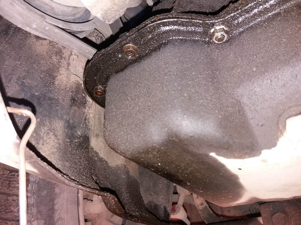

Ребята, подскажите так течёт сальник коленвала? Поддон переклеивал уже.
течь масла.jpg [ 344.13 КБ | Просмотров: 13210 ]
СообщениеДобавлено: Чт мар 23, 2017 11:49 pm
Сообщения: 4547
:du_ma_et: У Вас,по моему (могу заблуждаться), течь в двух местах: поддон и передний сальник коленвала, трудно так наверняка сказать.
СообщениеДобавлено: Пт мар 24, 2017 12:57 am
Зарегистрирован: Чт ноя 27, 2008 7:37 pm
Сообщения: 42
Откуда: г.Кишинёв Молдaвия
не могу что то другие фото прикрепить :(
на работе не мог , (злые админы ) а здесь не очень, под патрубком небольшое пятно
Добавлено спустя 7 минут 21 секунду:
вроде немного картина проясняется, что то не все фото прикрепляются.
Добавлено спустя 3 минуты 44 секунды:
Вот здесь вроде лучше видно
Добавлено спустя 17 минут 58 секунд:
СообщениеДобавлено: Пт мар 24, 2017 2:19 am
Сообщения: 1848
Откуда: Регион 11
Если под трамблёром масло,возможно дело в нём.Крышка клапанная как давно скидывали?Возможно при установки крышки герметик не мазнули на стыке,где крышка над валом трамблёра.
СообщениеДобавлено: Пт мар 24, 2017 3:05 am
Сообщения: 42
Трамплёр сверху сухой, я ещё думаю что может там сальник не держит? просто боюсь что бы не было связано с ГБЦ . и не могу понять там же уже коробка начинается, если под трамплёр смотреть? поправьте если что не так.
а если крышка клапанов как Мурат говорит, то только её скинуть и заново прокладку с герметиком посадить?
Carina E 1,6 GLi 4a-fe 1994 г.
СообщениеДобавлено: Пт мар 24, 2017 8:22 am
Сообщения: 957
В трамблёре есть дренажное отверстие. Прочистите его, вытрите вокруг насухо и понаблюдайте. Если оттуда потечёт - сальник. Рецепт лечения - выше.
СообщениеДобавлено: Пт мар 24, 2017 3:26 pm
Сообщения: 42
спасибо, посмотрю где это отверстие, думал что трамплёр без отверстий..
Добавлено спустя 8 минут 35 секунд:
http://forums.drom.ru/attachment.php?attachmentid=1611324&d=1301730792
думал что где то из под маленького кольца подтекает.
