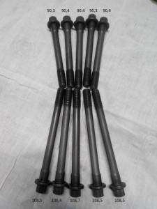

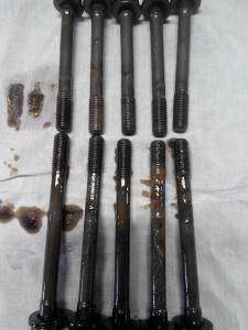

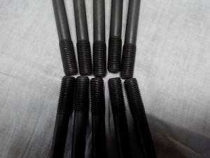

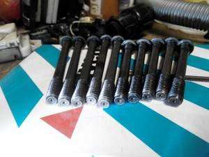

scotch писал(а): На старых болтах кривые торцы и погнутые витки есть ? Наконец нашёл время ответить по болтам:
| Вложения: |
Комментарий к файлу: Такие болты ставил. Их длинна.
2017131164546.1.jpg [ 110.43 КБ | Просмотров: 8899 ]
Комментарий к файлу: Замерил длинну снятых болтов
2017131171504.1.jpg [ 102.18 КБ | Просмотров: 8899 ]
Комментарий к файлу: Резьба.
2017131170643.1.jpg [ 109.66 КБ | Просмотров: 8899 ]
Комментарий к файлу: Торцы болтов
2017131170716.1.jpg [ 108.88 КБ | Просмотров: 8899 ]

Den301Нормальные болты, думаю не они виноваты  , на своей только я 2 раза голову снимал, один раз когда 1.6 перебирал, второй когда голову на 1.8 переставлял, болты не менял, плоскости не шлифовал, аккуратно очистил от остатков прокладки и собрал, при сборке подозрений не вызывали, тянулись равномерно,  , кстати что с двигателем?, чем закончилось?, или еще ни чем

ALEX-72 писал(а): Den301Нормальные болты, думаю не они виноваты  , на своей только я 2 раза голову снимал, один раз когда 1.6 перебирал, второй когда голову на 1.8 переставлял, болты не менял, плоскости не шлифовал, аккуратно очистил от остатков прокладки и собрал, при сборке подозрений не вызывали, тянулись равномерно,  , кстати что с двигателем?, чем закончилось?, или еще ни чем  О том, что у меня с двигателем, я в цветах и красках описал страницей выше. С тех пор ничего не изменилось. В скором будущем собираюсь поднять голову и попытаться решить проблему. А пока что собираю информацию и дельные советы. P.S. Кстати на днях отец открыл крышку радиатора и увидел на ней "сметану", чего до этого не было. Похоже проблема прогрессирует....

Den301 писал(а): в цветах и красках описал страницей выше Понятно, я подумал может уже что то сделал, Den301 писал(а): Похоже проблема прогрессирует.... лучше наверное не затягивать с ремонтом, или как минимум не эксплуатировать ее

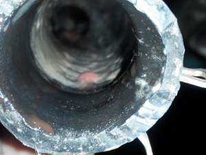

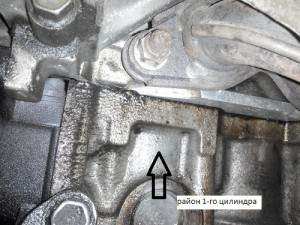

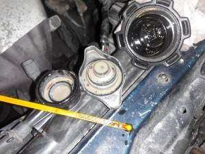

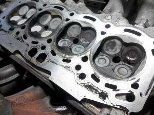

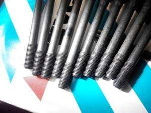

Den301
Добавлено: Чт фев 16, 2017 10:49 pm |
| Бригадир |
Зарегистрирован: Вс фев 28, 2010 3:19 am Сообщения: 136 Откуда: Минск, РБ Репутация: 3 [ ? ]
Mateo писал(а): Привет Каринаводам. Den301 себе ставил год назад фирмы Чекстар -11082 (цена 420 руб.) Привет, Mateo! Попробовал прогуглить такую прокладку ГБЦ у нас, но ничего подобного не нашёл ВАще( может плохо искал  ). Кольца, вкладыши ( шатунные ) я менял в первый раз поднятия бошки, а с тех пор отец проехал хорошо если тысяч 30. Последний раз, когда шлифовал голову и блок, то проверил зазоры в кольцах, там всё супер. Добавлено спустя 43 минуты 8 секунд:Приветствую всех фанатов TOYOTA, и CARINA E в частности  !!! Пришло время рассказать вам о том, как я добрался до ремонта автомобиля отца. Если время позволит, то выложу кое-какие результаты измерений, чем, может быть, помогу нашему сообществу в будущем, а заодно и отвечу на многие вопросы, которые мне задавали в процессе сбора мной хоть какой, полезной мне, информации. Вобщем приступим: Загнал я машинку к себе в бокс и начал её осматривать. Добавлено спустя 27 минут 21 секунду:Начал снимать навесное, сливать антифриз и подготавливать всё к разбору мотора. Кстати ,недавно, насмотревшись умных людей, сделал себе такую при блуду, как пневмотестер. Очень уж понравилось мне, какие проверки можно проводить с его помощью. Так вот диагностика пневмотестером показала, что второй, третий и четвёртый цилиндр немного "дуют" в выпускной коллектор. Значит ещё нужно будет немного терануть выпускные клапана.... Снял распредвалы и решил проверить моменты затяжки болтов ГБЦ: Зажиматься они начинали со щелчка. Проставил всё в очерёдности того, как они стоят на моторе: Впускные болты: 1 2 3 4 5 щелчок(срыв) 83 83 83 83 91 момент 79 79 79 81 90 Выпускные болты: щелчок(срыв) 83 83 -- 83 98 на третьем болте щелчка не было, плавно пошёл зажиматься момент 78 78 81 78 93 Вытянул болты: Добавлено спустя 8 минут 11 секунд:Кстати был предположен вариант того, что, возможно,после нескольких шлифовок, болт упёрся в блок и недожался. Промерял глубину резьбы в блоке и глубину отверстия в головке. Получилось: впускная сторона блока 33,6 мм, выпускная сторона блока 51,6. Глубина в головке 60,6 мм. Получается впускная сторона 94,2 мм (при длинне болта 90 мм), а выпускная сторона 112,2 (при длинне болта в 108 мм). А на них ещё шайбы одеты толщиной миллиметра в 2,5. Толщина снятых болтов была промерена и составила 8,6 мм по всей их длинне и нигде не плавала. Добавлено спустя 21 минуту 37 секунд:Снял ГБЦ, почистил её, почистил блок и промерял их на неплоскостность лекальной линейкой. В блоке нигде не получилось подсунуть щуп в 2 сотки. На головке в одном месте этот щуп пытался подлезть под линейку, но закусывался и не пролез. Добавлено спустя 8 минут 27 секунд:Получается, что с неплоскостностью проблем нет.

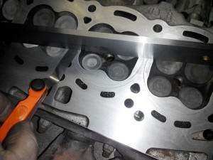

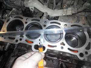

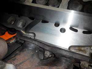

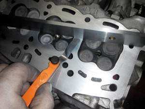

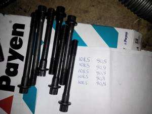

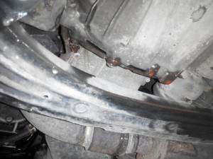

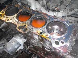

| Вложения: |
Комментарий к файлу: В масле сметаны нет вообще и уровень в норме, а вот в радиаторе.....беда
2017213115757.1.jpg [ 137.95 КБ | Просмотров: 8609 ]
Комментарий к файлу: Снял генератор и сфоткал
2017213151246.1.jpg [ 150.03 КБ | Просмотров: 8609 ]
Комментарий к файлу: снял верхний патрубок радиатора
Комментарий к файлу: такая вот ситуёвина внутри системы охлаждения
2017213144159.1.jpg [ 99.25 КБ | Просмотров: 8609 ]
Комментарий к файлу: антифриз стекает на картер коробки
2017213113602.1.jpg [ 108.17 КБ | Просмотров: 8609 ]
Комментарий к файлу: вот такими я их вытянул
2017213165515.1.jpg [ 141.16 КБ | Просмотров: 8605 ]
Комментарий к файлу: Отмыл их и измерил их длинну.
2017213171741.1.jpg [ 141.79 КБ | Просмотров: 8605 ]
Комментарий к файлу: Резьбы, впрочем как и сами болты, будто я их только из коробки вынял
2017213171752.1.jpg [ 113.26 КБ | Просмотров: 8605 ]
2017213173310.1.jpg [ 134.22 КБ | Просмотров: 8598 ]
2017213173419.1.jpg [ 143.92 КБ | Просмотров: 8598 ]
2017214153525.1.jpg [ 120.14 КБ | Просмотров: 8598 ]
2017214153754.1.jpg [ 113.16 КБ | Просмотров: 8598 ]
2017214153800.1.jpg [ 112.13 КБ | Просмотров: 8598 ]
2017214153818.1.jpg [ 103.17 КБ | Просмотров: 8598 ]

а откуда столько антифриза в цилиндрах? явно чистые поршни есть ?

Den301
Добавлено: Пт фев 17, 2017 12:48 am |
| Бригадир |
scotch писал(а): а откуда столько антифриза в цилиндрах? явно чистые поршни есть ? Антифриз натёк в момент поднятия головы. Я как-то забыл открутить болт на блоке, когда сливал его  Поршни все одинаковые и похожи на первый цилиндр. Кстати внизу есть фотка со щупом, где они хорошо видны.

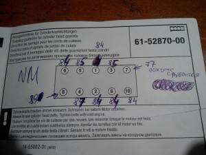

Для замены, по совету ALEX-72, была куплена прокладка ГБЦ VICTOR REINZ 61-52870-00 от 4A-FE мотора. Болты решено было оставить мои. Для затяжки болтов я использовал свой динамометрический ключ со шкалой и стрелкой и для его перепроверки взял профессиональный щелчковый ключ (хотя уже не один мотор зажимал своим ключом, но тут решил его перепроверить  ) Заходя вперёд скажу что разница между двумя ключами составила приблизительно в 2 Nm, что считаю несущественной. Приступил к затяжке болтов. Крутил достаточно медленно. Вобщем в несколько подходов, согласно схемы затяжки, довёл усилие до 29 Nm. Пометил спец.маркером все болты, проведя на шляпке в районе 12 часов полосу. Потом, опять же в несколько подходов, повернул их на 90 градусов. Усилие наростало без провалов. Когда подходил к 90 градусам, усилие на моём ключе показывало 60Nm/ Следующим проходом довернул все болты ещё приблизительно на 40-45 градусов. Усилие на всех составляло приблизительно 70 Nm. Последним проходом завершил доворот на необходимые вторые 90 градусов. Потом измерил усилие на всех болтах, результаты которых выкладываю на фото ниже. Болт № 7 (согласно схемы ) дошёл до 80 Nm и усилие начало плавно падать. Решил выбрать лучший болт из имеющихся с прошлой замены, фото которых я выкладывал немного раньше. Но это практически ничего не изменило и окончательно его я зажал последним. В итоге усилие на нём остановилось в районе 77Nm, что относительно всех остальных является самым маленьким Вот на такой вопросительной ноте и закончился сегодняшний рабочий процесс. Вот теперь и думаю, что благодаря толстой графитной прокладке выдержит ли вся эта тема или, всё-так и с блоком беда. P.S. Не считая этого одного болта показания усилия перед откручиванием приблизительно совпадают с полученными после затяжки. Добавлено спустя 7 минут 33 секунды:Вот, собственно, и все основные и ответственные моменты этого ремонта. Что думаете по этому поводу,клубни? Ездить так? Менять блок? Есть ещё вариант снять с этого болта шайбу, ещё на 2 витка больше будет резьбы. Но учитывая ещё одно раскручивание-закручивание всё это может сыграть злую шутку.
| Вложения: |
2017216163016.1.jpg [ 137.83 КБ | Просмотров: 8592 ]
Комментарий к файлу: финальные моменты затяжки
2017216235759.1.jpg [ 112.98 КБ | Просмотров: 8592 ]
