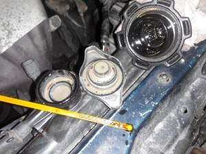

О том, что у меня с двигателем, я в цветах и красках описал страницей выше. С тех пор ничего не изменилось. В скором будущем собираюсь поднять голову и попытаться решить проблему. А пока что собираю информацию и дельные советы.
P.S. Кстати на днях отец открыл крышку радиатора и увидел на ней "сметану", чего до этого не было. Похоже проблема прогрессирует....

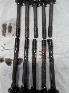

Привет, Mateo! Попробовал прогуглить такую прокладку ГБЦ у нас, но ничего подобного не нашёл ВАще( может плохо искал :? ). Кольца, вкладыши ( шатунные ) я менял в первый раз поднятия бошки, а с тех пор отец проехал хорошо если тысяч 30. Последний раз, когда шлифовал голову и блок, то проверил зазоры в кольцах, там всё супер.

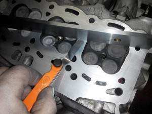

Добавлено спустя 43 минуты 8 секунд:
Приветствую всех фанатов TOYOTA, и CARINA E в частности :-applause-: :-applause-: :ras_pal_cov_ka: !!!
Пришло время рассказать вам о том, как я добрался до ремонта автомобиля отца. Если время позволит, то выложу кое-какие результаты измерений, чем, может быть, помогу нашему сообществу в будущем, а заодно и отвечу на многие вопросы, которые мне задавали в процессе сбора мной хоть какой, полезной мне, информации.
Вобщем приступим:
Загнал я машинку к себе в бокс и начал её осматривать.
Добавлено спустя 27 минут 21 секунду:

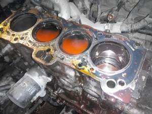

Начал снимать навесное, сливать антифриз и подготавливать всё к разбору мотора. Кстати ,недавно, насмотревшись умных людей, сделал себе такую при блуду, как пневмотестер. Очень уж понравилось мне, какие проверки можно проводить с его помощью. Так вот диагностика пневмотестером показала, что второй, третий и четвёртый цилиндр немного "дуют" в выпускной коллектор. Значит ещё нужно будет немного терануть выпускные клапана....

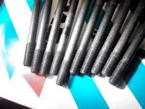

Снял распредвалы и решил проверить моменты затяжки болтов ГБЦ: Зажиматься они начинали со щелчка. Проставил всё в очерёдности того, как они стоят на моторе:
Впускные болты: 1 2 3 4 5
щелчок(срыв) 83 83 83 83 91
момент 79 79 79 81 90
Выпускные болты:
щелчок(срыв) 83 83 -- 83 98 на третьем болте щелчка не было, плавно пошёл зажиматься
момент 78 78 81 78 93

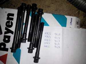

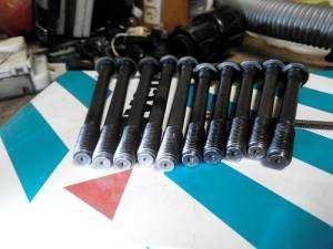

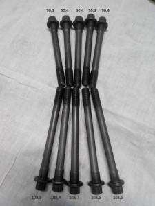

Вытянул болты:
Добавлено спустя 8 минут 11 секунд:

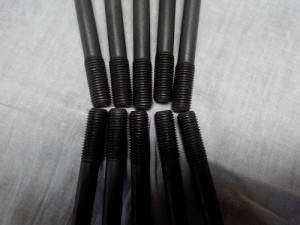

Кстати был предположен вариант того, что, возможно,после нескольких шлифовок, болт упёрся в блок и недожался. Промерял глубину резьбы в блоке и глубину отверстия в головке. Получилось: впускная сторона блока 33,6 мм, выпускная сторона блока 51,6. Глубина в головке 60,6 мм. Получается впускная сторона 94,2 мм (при длинне болта 90 мм), а выпускная сторона 112,2 (при длинне болта в 108 мм). А на них ещё шайбы одеты толщиной миллиметра в 2,5.
Толщина снятых болтов была промерена и составила 8,6 мм по всей их длинне и нигде не плавала.
Добавлено спустя 21 минуту 37 секунд:

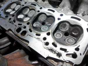

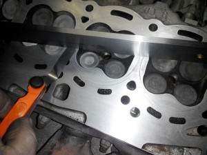

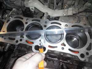

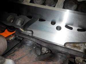

Снял ГБЦ, почистил её, почистил блок и промерял их на неплоскостность лекальной линейкой. В блоке нигде не получилось подсунуть щуп в 2 сотки. На головке в одном месте этот щуп пытался подлезть под линейку, но закусывался и не пролез.
Добавлено спустя 8 минут 27 секунд:
Получается, что с неплоскостностью проблем нет.

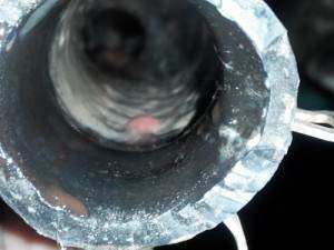

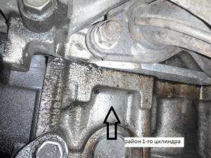

Комментарий к файлу: В масле сметаны нет вообще и уровень в норме, а вот в радиаторе.....беда
2017213115757.1.jpg [ 137.95 КБ | Просмотров: 8620 ]
Комментарий к файлу: Снял генератор и сфоткал
2017213151246.1.jpg [ 150.03 КБ | Просмотров: 8620 ]
Комментарий к файлу: снял верхний патрубок радиатора

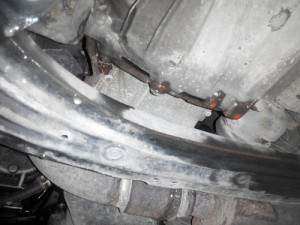

Комментарий к файлу: такая вот ситуёвина внутри системы охлаждения
2017213144159.1.jpg [ 99.25 КБ | Просмотров: 8620 ]
Комментарий к файлу: антифриз стекает на картер коробки
2017213113602.1.jpg [ 108.17 КБ | Просмотров: 8620 ]
Комментарий к файлу: вот такими я их вытянул
2017213165515.1.jpg [ 141.16 КБ | Просмотров: 8616 ]
Комментарий к файлу: Отмыл их и измерил их длинну.
2017213171741.1.jpg [ 141.79 КБ | Просмотров: 8616 ]
Комментарий к файлу: Резьбы, впрочем как и сами болты, будто я их только из коробки вынял
2017213171752.1.jpg [ 113.26 КБ | Просмотров: 8616 ]

СообщениеДобавлено: Пт фев 17, 2017 12:46 am
Сообщения: 476
Машина: carina e liftback
Двигатель: 2ct
а откуда столько антифриза в цилиндрах?
явно чистые поршни есть ?
СообщениеДобавлено: Пт фев 17, 2017 12:48 am
Зарегистрирован: Вс фев 28, 2010 3:19 am
Сообщения: 136
Откуда: Минск, РБ
Антифриз натёк в момент поднятия головы. Я как-то забыл открутить болт на блоке, когда сливал его :? Поршни все одинаковые и похожи на первый цилиндр. Кстати внизу есть фотка со щупом, где они хорошо видны.

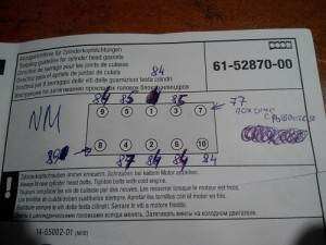

Для замены, по совету ALEX-72, была куплена прокладка ГБЦ VICTOR REINZ 61-52870-00 от 4A-FE мотора.
Болты решено было оставить мои. Для затяжки болтов я использовал свой динамометрический ключ со шкалой и стрелкой и для его перепроверки взял профессиональный щелчковый ключ (хотя уже не один мотор зажимал своим ключом, но тут решил его перепроверить :a_g_a: ) Заходя вперёд скажу что разница между двумя ключами составила приблизительно в 2 Nm, что считаю несущественной.
Приступил к затяжке болтов. Крутил достаточно медленно.
Вобщем в несколько подходов, согласно схемы затяжки, довёл усилие до 29 Nm.
Пометил спец.маркером все болты, проведя на шляпке в районе 12 часов полосу.
Потом, опять же в несколько подходов, повернул их на 90 градусов. Усилие наростало без провалов. Когда подходил к 90 градусам, усилие на моём ключе показывало 60Nm/
Следующим проходом довернул все болты ещё приблизительно на 40-45 градусов. Усилие на всех составляло приблизительно 70 Nm.
Последним проходом завершил доворот на необходимые вторые 90 градусов.
Потом измерил усилие на всех болтах, результаты которых выкладываю на фото ниже.
Болт № 7 (согласно схемы ) дошёл до 80 Nm и усилие начало плавно падать. Решил выбрать лучший болт из имеющихся с прошлой замены, фото которых я выкладывал немного раньше. Но это практически ничего не изменило и окончательно его я зажал последним. В итоге усилие на нём остановилось в районе 77Nm, что относительно всех остальных является самым маленьким :ved_ma:
Вот на такой вопросительной ноте и закончился сегодняшний рабочий процесс. Вот теперь и думаю, что благодаря толстой графитной прокладке выдержит ли вся эта тема или, всё-так и с блоком беда.
P.S. Не считая этого одного болта показания усилия перед откручиванием приблизительно совпадают с полученными после затяжки.
Добавлено спустя 7 минут 33 секунды:
Вот, собственно, и все основные и ответственные моменты этого ремонта. Что думаете по этому поводу,клубни? Ездить так? Менять блок? Есть ещё вариант снять с этого болта шайбу, ещё на 2 витка больше будет резьбы. Но учитывая ещё одно раскручивание-закручивание всё это может сыграть злую шутку.

СообщениеДобавлено: Пт фев 17, 2017 8:01 am
Ну я как бы оригинал имел в виду :? , к тому же коллега по работе, увидел фото прокладки
когда я читал тему, и категорично заявил: я бы такое %%%% не стал под голову ставить :ne_ne_ne: ,
видимо уже был опыт, сказал что он VICTOR-а тока под коллектора мог бы поставить :nez-nayu:
ну с блоком точно что то не так :( , а выдержит или нет, остается пробовать, не тягать ведь ее туда-сюда,
если не удержит, тогда попробовать восстанавливать резьбу, есть такие ремкомлекты, типа пружинки
вворачивается в старую резьбу, и по этой пружинке как по резьбе уже болт, технологию не знаю :? ,
погугли может найдешь,
если резьба в блоке "поплыла", то не факт что в те 2 витка пойдет по резьбе :du_ma_et: , может еще
хуже получиться, есть еще вариант, вкрутить в блок ремонтную шпильку, как на ZZ движках
делают, в блок резьба на 12, а в голову на 10, но я в начале попробовал бы как есть сейчас.

Михаил1982 писал(а):
Den301 писал(а):
В любом случае спасибо и буду пробовать поездить.?
Не надоело уже три раза проделывать одно и тоже........где то трещина в блоке - вот отсюда и масло в антифризе, что подтверждает патрубок радиатора на фото. Надо менять блок
Если бы была трещина в блоке, то масло появлялось бы сразу после ремонта, а так оно в антифризе появилось совсем недавно, а с последнего ремонта прошёл год.
Неужели всё, кроме оригинала, прокладки такие ужасные, что с ними мотор починить невозможно? Делаю уже не первый мотор и люди очень редко соглашаются на оригинальные запчасти. В основном хотят отделаться подешевле. Поэтому стараешься взять из неоригинала что-нибудь приемлемого качества и, вроде, проблем не возникало.
