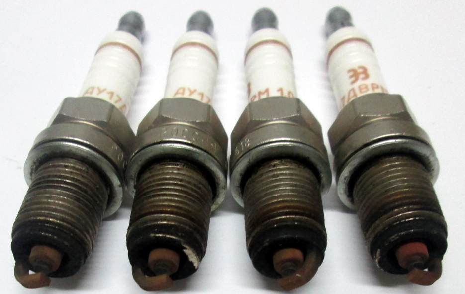

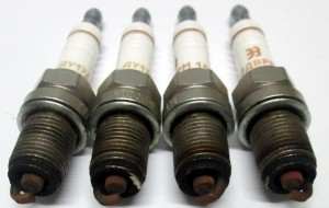

Осенью ( до прибытия Denso) ставил свечи наши с зазором 1,0 мм. Примерно через месяц (пробег около 2-3 тыс.км) поставил K20R-U. Состояние АУ17ДВРМ 1.0 видно на фото.
Расход масла ZIC 0W30 составил примерно 1 литр на 700 км., компрессия в норме,в планах поменять сальники клапанов.
В моём случае, стоит ли вкладываться в ирридиевые свечи? Ведь для меня главный враг не обгорание электрода, а загрязнение изолятора.
И о чём ( качество смеси, угар масла) говорит состояние свечи?

В данном случае рекомендовать лить нормальное масло - бессмысленно. :shock: , т.к. литр на 700 км - это :shock: .
только к доктору.
Удивительно, но свечи, почти в нормальном состоянии, что подтверждает наличие компрессии.
Заменить маслосъемные колпачки обязательно, а там смотреть, уйдет ли прожорливость по маслу.
Особого смысла в иридиевых свечах не будет, хотя они переживут масло в камере сгорания лучше обычных.
Скорее всего есть достаточно долгие и нередкие пробеги, поэтому масло просто сгорает. Если есть катализатор, готовьтесь его выкинуть, если в одно утро не заведется двигатель... и датчик кислорода скорее всего уже чернющий и не работает должным образом
Не люблю зик, кастрол, и т.п - эти масла "угарные", не прощают замену выше положенного срока и перегрев. Сразу начинают давать "смолу" на стенках и коксовать места повышенного тренияи температуры - кольца, клапана, седла. Смазывающие св-ва у них отличные, но почему то многие игнорируют необходимость своевременной замены, контроля температуры двигателя (особенно хреновый бензин - детонация и "местный" перегрев поршней), а также обязателен промыв двигателя при каждой второй замене масла (а то и каждый раз).

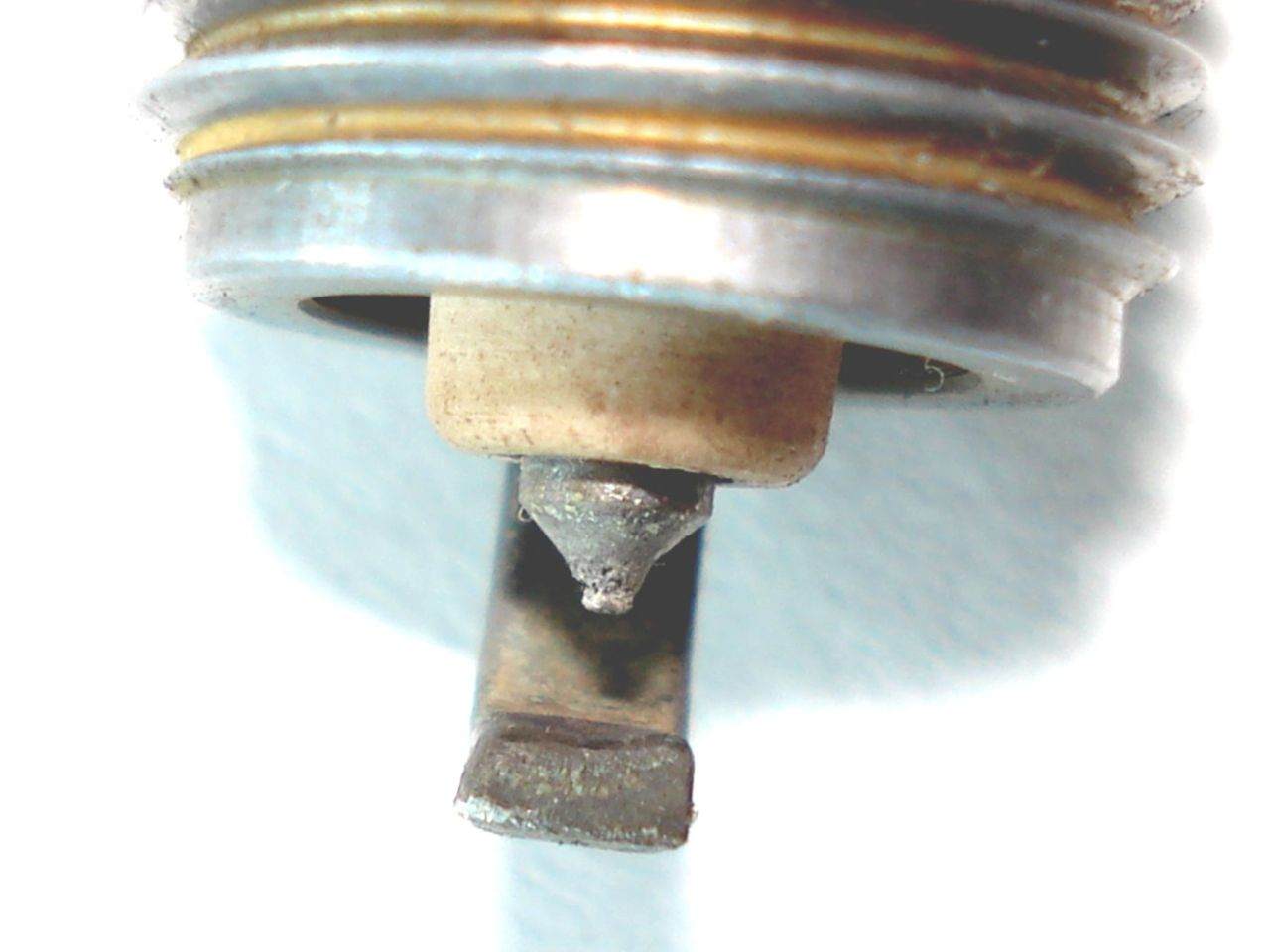

На боковом электроде ИРИДИЕВОЙ свечи образовался глубокий и РОВНЫЙ кратер на половину толщины электрода, а центральный ИРИДИЕВЫЙ электрод цел целехонек.
Вот и не верь после этого в чудесные св-ва иридиевых свечей...
положил отмокать их в силит.... пишу это и понимаю, что забыл их в силите - будут стоять до утра - посмотрим :)
Однозначно иридий рулит!
не спешите их выкидывать - силит прекрасно их отмывает и они работаю дальше (не без исключений, когда пробивает изолятор)

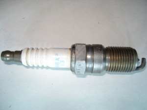

докладываю. я ОШИБСЯ !
свеча не иридиевая.
снял - посмотрел - видно, что центральный электрод "вставыш", вот и сработал "иридиевый инстинкт" :)
:upal_v_nogi:
свеча платиновая, TR6AP 13
фото постараюсь вечером сделать
еще раз сорри за "иридий" :)
7 фото, получилась одна... мыльница есть мыльница.
что касается "кратера" - скорее всего это заводская "фишка".
на фото не самая худшая свеча. Есть хуже и лучше.
свечи после 10 часов купания в "силите"

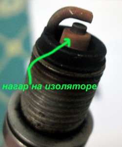

Парни, такой вид свечей о чем говорит?

предположу, что маслосъемных колпачков нет :), а свечи относительно новые

Масла не было в свечных колодцах когда выкручивал?
Почему резьба в масле?

Мотор масло расходует? Очень похоже на подзалегшие маслосьемные колечки... :(

когда маслосъемные КОЛЬЦА залегают, масло ГОРИТ в цилиндре и вся свеча будет в черном нагаре, в том числе и керамический изолятор. В данном же случае основной нагар на боковом электроде, масло НЕ ГОРИТ, а "прилетает" на свечу. еще бывает, что одна сторона свечи/электрода вся в саже, а вторая более чистая. Грязной стороной повернута к впускному клапану.

Мотор масло расходует. В свечных колодцах масляно было.
Да, на одной стороне свечи нагара больше.
Колпачки значит? Кольца менялись относительно недавно.
И, небось, прокладки свечных колодцев?

Снятие клапанной крышки, снятие валов, разгрузка клапанов - все покажет... а прокладки в любом случае новые.
