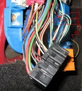

Народ, кто уже разобрался... на этом фото_1 (со страницы 6) лично мне не видно цифр контакта 9,19,20?!
На фото_2 (со страницы 7) не видно цвета провода №3?!
Кто нибудь расшифрует более подробно??? :upal_v_nogi:
Кто уже подключал по этой схеме, просто набросайте схемку от руки и сфокайте на телефон, пожалуйста

Dimon_2C
скажу только одно, цвета проводов могут отличаться, так как я у себя делал и не мог найти такие же цвета как тут на фотках, просто тупо подключался как написано к 9, 19 и 20, и к оранжевому с зеленой полосой :D
Блин, о том и речь. В книге у меня такого нет, как ты рассмотрел на этом фото цифры, их же не видно

Dimon_2C
да на самой фишке посчитай
Видимо просто посчитал по фото :nez-nayu: ,
нумерация во всех разъемах типа "МАМА" идет с верху в низ с лева на право,
когда разъем повернут пинами к себе (провода сзади) и защелкой вверх,
разъемы типа "ПАПА" аналогично, только с права на лево :)
