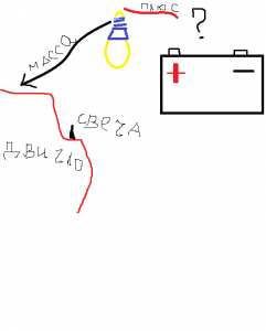

парни,как проверить свечи накала лампочкой не выкручивая их?массу на двигатель,а плюс как подключить?
Добавлено спустя 1 минуту 53 секунды: шину как я понимаю нужно снять?

alexrotor
Добавлено: Вт окт 31, 2017 1:16 pm |
Зарегистрирован: Сб фев 12, 2011 11:09 am Сообщения: 2115 Откуда: Нижегородская область УРЕНЬ Репутация: 78 [ ? ]
viktor y Плюс на лампу, второй провод с лампы на свечу. Шину снять. Все, где не горит, там дохлая свеча.

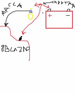

alexrotor писал(а): viktor y Плюс на лампу, второй провод с лампы на свечу. Шину снять. Все, где не горит, там дохлая свеча. Добавлено спустя 20 секунд:типа так? Добавлено спустя 2 минуты 4 секунды:или так

alexrotor
Добавлено: Вт окт 31, 2017 7:07 pm |
viktor yСъездите в сервис

viktor y
Добавлено: Вт окт 31, 2017 9:48 pm |
| Наставник |
Зарегистрирован: Сб окт 07, 2017 7:13 pm Сообщения: 88 Откуда: Ставрополь Репутация: 0 [ ? ]
Машина: Toyota Carina E седан 2.0 TD
Двигатель: 2С
alexrotor писал(а): viktor yСъездите в сервис   хочу разобраться,осталось чуть и я пойму Добавлено спустя 1 минуту 48 секунд:понял!!!))),а вы в сервис,да в сервис))

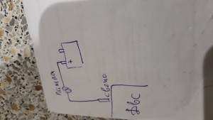

alexrotor
Добавлено: Вт окт 31, 2017 9:55 pm |
Вот набросал

viktor y
Добавлено: Ср ноя 01, 2017 9:42 am |
| Наставник |
Двигатель: 2С
спс!!! Добавлено спустя 53 минуты 19 секунд:сделал пока визуальный осмотр. третья свеча покрыта налетом на шине(типа окиси).осталось найти патрончик к лампочки и проверить) Добавлено спустя 30 минут 7 секунд:и еще-только сильно не пенайте меня)) у меня в голове не укладывается,как лампочка может гореть без массы(-)!? Добавлено спустя 53 минуты 24 секунды:а может ли на холодную(после запуска) ,из за выхода из строя свечи(свечек) подтраивать двигатель?

alexrotor
Добавлено: Ср ноя 01, 2017 12:18 pm |
viktor y писал(а): как лампочка может гореть без массы(-)!? На массу лампочка замыкается через низкое сопротивление свечи, т.е. если свеча в обрыве, лампа гореть не будет.
