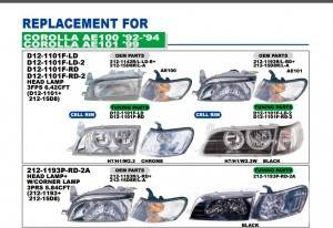

Подойдут фары от короллы D12-1101F-LD-2?
ну, судя по креплению фар точно НЕ подойдут...
поворотники не понятно так... но скорее всего-нет... иначе-бы уже знали =)
 Заголовок сообщения: Re: Фары.
СообщениеДобавлено: Ср дек 07, 2016 12:55 pm
Задавали уже такой вопрос на форуме.Не подойдут.
СообщениеДобавлено: Чт дек 08, 2016 9:27 am
Сообщения: 983
Откуда: Украина.Днепр
Двигатель: 4A-FE,LB
Не подходят, разве только вместе с кусками капота, крыльев и решетки радиатора.
Положить в карман рулетку и найти Короллу в 100м кузове в городе миллионнике не проблема и в живую померять.
