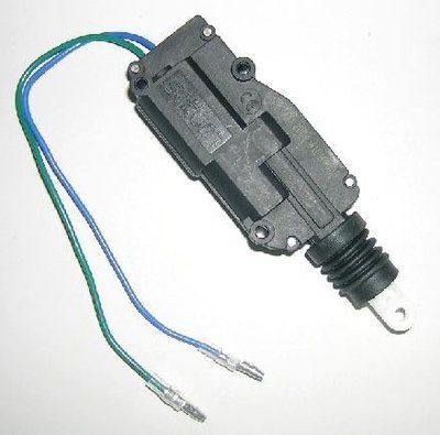

Была у меня такая проблема(моторчик замка дал дуба).Решилась установкой дополнительного актуатора на тяги замка.
100718143359_.jpg [ 31.96 КБ | Просмотров: 7378 ]

А этот актуатор-что за зверь такой и с чем его едят? Где продаётся-покупается? Где его под обшивкой искать и менять?

Вероятно виноват действительно моторчик-актуатор замка.
Было такое с задней двеью.
Ему как будто силенок не хватает то откыть,то закрыть.
Рукой флажок поразработаешь- вроде поработает чуть-чуть...потом опять залипает.
Решилось заменой замка в сборе.
Снимешь обшивку, весь механизм замка(в районе ручки двери),тяги,рычаг открытия с флажком.
Разберешь либо замок( для замены моторчика) ,либо заменишь сам замок.

Сам замок разберу, а как механизм менять, ключик то родной уже не подойдёт?А если с разборки взять?Где этот моторчик искать в замке или в блоке эл.центрального замка?Если есть возможность показать на фото, очень буду наиблагодарен, а то езжу какна праворукой автомашине, открываю себе дверь с правой двери, чтобы сесть за руль :D А сам моторчик отдельно продаётся?Заказать не в сборе не получится?

Если спрашиваешь про ту хрень что на фото выше , то оно есть в любом магазине жигулевском , стоит около 150 рублей .
