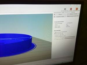

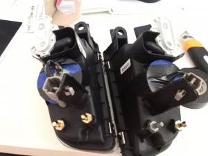

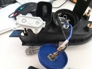

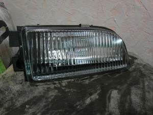

Разбил я противотуманку и столкнулся с проблемой купить дубль - оказалось сложно их найти, возможно даже и нет... а на разборах редко бывают и уходят сразу же. А оригинал заказывать дорого, точно не помню но рублей 10 за штуку.

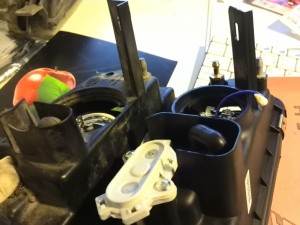

искал искал и однажды наткнулся на объявление на дроме о продаже. Купил, и оказалось фишки для лампочек разные (см.фото).
противотуманки ST-20-313R и ST-20-313L для калдины, и стоят по 900 руб за штуку.

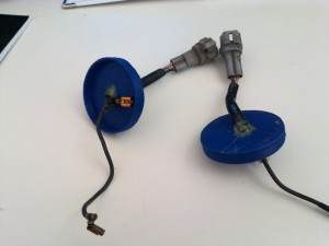

В общем разломал родные фишки до проводов и распечатал на 3Д принтере крышки с небольшими отверстиями чтобы проходили провода, вроди получилось не плохо
Комментарий к файлу: в коробке
IMG_20160422_212722.jpg [ 176.74 КБ | Просмотров: 14717 ]
Комментарий к файлу: с лева родная, с права замена
IMG_20160422_212755.jpg [ 168.76 КБ | Просмотров: 14717 ]
Комментарий к файлу: 2 метра пластика, 1,5 часа печати на каждую
IMG_20160422_233003.jpg [ 219.14 КБ | Просмотров: 14717 ]
Комментарий к файлу: 2 готовые
IMG_20160423_134046.jpg [ 135.38 КБ | Просмотров: 14717 ]
Комментарий к файлу: вскрытая, для герметичности отверстие для провода залил моментом
IMG_20160423_134848.jpg [ 151.64 КБ | Просмотров: 14717 ]
Комментарий к файлу: в сборе, хоть крышка и плотно заходит, но изолентой тоже подклеил
IMG_20160423_135706.jpg [ 136.12 КБ | Просмотров: 14717 ]
Комментарий к файлу: установлено
IMG_20160423_150729.jpg [ 240.17 КБ | Просмотров: 14717 ]

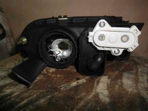

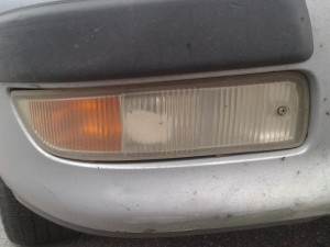

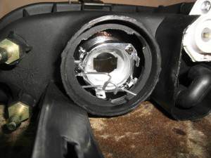

Может кто подскажет по небольшой проблемке:
- есть противотуманки БЕЗ крышек
- производитель непонятен. Маркировка на стекле 20-313. Вот в этой теме про них вроде человек писал: viewtopic.php?f=4&t=24118&p=776276&hilit=%D0%BF%D1%80%D0%BE%D1%82%D0%B8%D0%B2%D0%BE%D1%82%D1%83%D0%BC%D0%B0%D0%BD%D0%BA%D0%B8#p776276 По крайней мере мои один в один выглядят
- диаметр дырки - 5см. Внутренний диаметр который с тремя вырезами - где-то 3.8см.
Вот где мне подобрать (от какой машины) крышки на эти туманки. Под любые фишки - все равно проводки еще нет. Главное нормально закрыть дырку и выпустить провод. Колхозить на клей/герметик крышки как-то неохота.
Если это от Калдины - киньте плиз партнумбер чтоб заказать на exist чтоли.
Давненько уже кто-то писал что крышки подходили от ЛАСКИ, если помнишь раньше кондиционер для белья был такой)

arm9
Вот еще вариант, но от "ласки" дешевле будет :)
viewtopic.php?f=4&t=24118&start=0#p776276

frei22rus писал(а):
противотуманки для калдины
Я когда ставил оригинальные калдиновские туманки, свой разъем не ломал - просто из него вынул внутреннюю пластмасску (она просто вставлена там была), срезал один штырек сбоку (который типа для того чтобы разъемы не путали), и фишка вошла как родная, плотно
есть такие коробки здоровенные, у них и сальники здоровенные под 40 трубу, возможно подойдёт:)

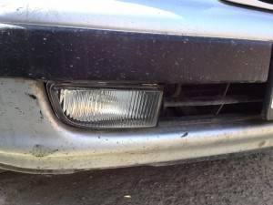

ПТФ.jpg [ 90.59 КБ | Просмотров: 14091 ]

Olargo
Там же ребра внутри, не отполируешь их. это похоже на то, что пластик расплавился.

alexrotor писал(а):
пластик расплав
Да, пластик. Неудачно лампочка перегорела.
Ребра же можно шлифануть. Ну, как вариант для последующей установки micro de. Или же это пятно уже не "вывести"?
Егор.
 Заголовок сообщения: Re: Противотуманные фары
СообщениеДобавлено: Чт сен 29, 2016 4:52 pm
Olargo
Мне кажется он помутнел на всю глубину, как бы до дыры не дошлифовать :)
