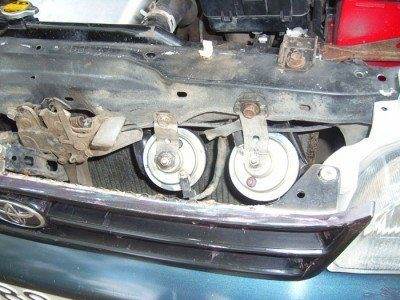

у меня вообще сгорели оба клаксона,я не долго думая купил от волги да поставил,орут не хуже родных правда в размере чуток поболее :D (цена вопроса 250 р.)
skakurin писал(а):
а зачем 2 бибикалки стоит у меня? или у всех так?
затем что один клаксон выдаёт высокую тональность а второй низкую :wink:
Добавлено спустя 10 минут 18 секунд:
вот так они у меня выглядят :)

две для того, чтобы все организмы слышали, а не только люди... Они выдают звук разной частоты. Например слух кошки или собаки очень отличается по восприимчивости к частотам, которые слышим мы.
