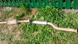

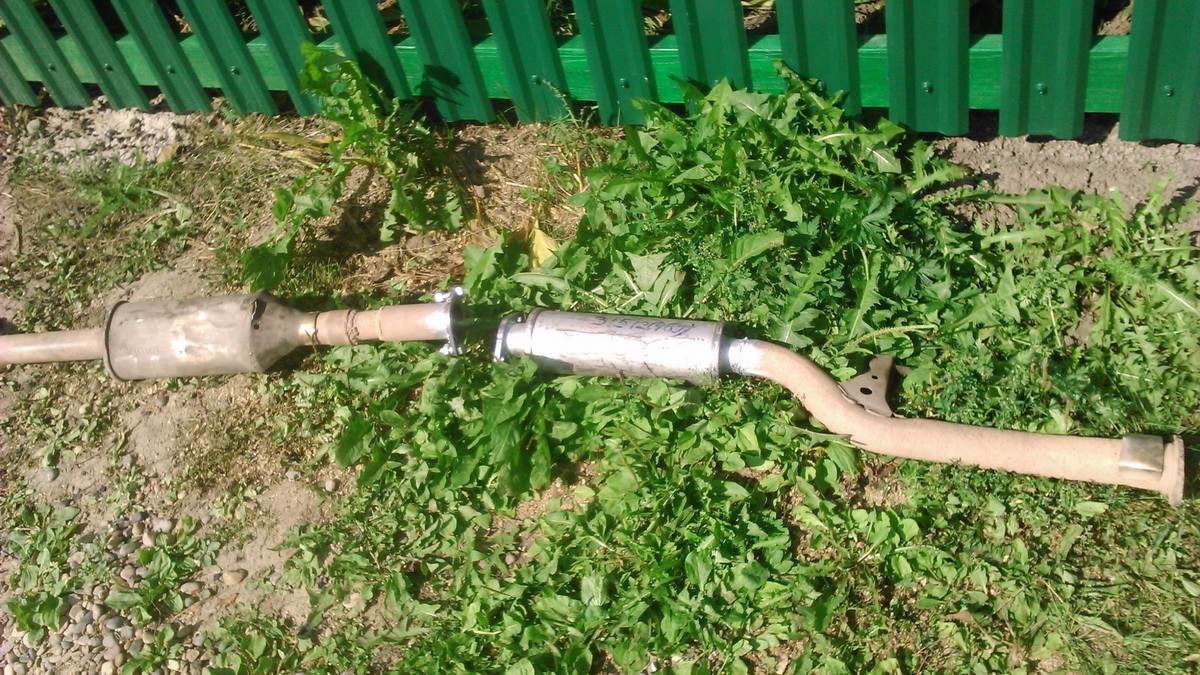

отчитаюсь.
сегодня выбил все из катализатора, но ничего не вваривал в него, и вместо него ни трубу ни пламягаситель не варил.
в итоге стало звенеть в районе 2000 об\мин, и появилась небольшая вибрация на 2800 об\мин.
мой оказался не особо и забит, несмотря на жор масла (жрет около 2-2.5 литров на 10000). по динамике вообще ничего не поменялось :)
в итоге свое эго удовлетворил, но мероприятие выполнил бесполезное. буду думать, где трубу вварить вместо корпуса катализатора :)
Тоже удалил катализатор, машине за двадцать лет, думал там все оплавлено...
По результату катализатор оказался абсолютно цел и свободен, ни намека на забитость...
Совершил абсолютно бесполезную процедуру...
Вместо каталика вварил резонатор от волги, езжу уже 4 месяца, никаких посторонних звуков.

сегодня ездил, вибрация на 2800 об\мин почти пропала. думаю она была из-за того что я не только выбил катализатор но и поменял глушитель на новый. наверное пока он усаживался на место вот небольшая вибрация и была.
 Заголовок сообщения: Re: Удалить катализатор.
СообщениеДобавлено: Пт дек 04, 2015 5:58 pm
прошло три недели с момента выбивания катализатора.
присмотрелся, прислушался. в общем мнение таково:
1. авто все таки стал немного бодрее. на первый взгляд этого не ощутил (видимо потому что подсознательно ждал, что двигатель из 1,6 превратится как минимум в 2,5), но поездив по одним и тем же местам и дорогам ощутил минимальную, но все же прибавку
2. посторонний звук давно уже перестал замечать - он есть, но как то ухо его не слышит совсем. привык.
3. вибрация у меня появилась все таки от замены глушителя. так как ставил новый неоригинал, у него у подлеца конечная труба уперлась в буксировочную петлю, и начинает по этой петле барабанить на высоких оборотах. в ближайшее время устраню, думаю все пройдет
