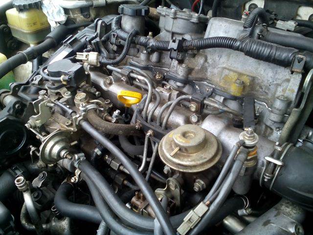

На место болта обратки я поставлю манометр давления.Какие показание должны быть на стенде,в книге описано но у меня обороты другие будут.
Черепашка-ниндзя В каком месте он находится?
Это под стартером.Два верхних завязаны ОЖ.
А этот непонятно.

Увидел фотки твои. У меня под этот датчик даже места нет на блоке.
Вот я и думаю что за ДВС у меня,крышка ГБЦ на 2СТ похожа.
Если датчик коленвала есть на блоке, то есть маза, что это 3СТЕ в прошлом, либо 2СТЕ. ГБЦ на них геометрически взаимозаменяема, но есть некоторые отличия. У ГБЦ для 3СТ объем форкамер больше.
На блоке спереди, напротив 3 цилиндра есть табличка с моделью двигателя и номером. Прикрыта впускным коллектором, но при наличии тряпки и зеркала, прочитать можно. Прочитайте, что там написано.
Там всё плохо.букву С я разглидел, цифру перекрывает трубка ОЖ но на три больше как похожа.Есть цифра и буква.
Есть цифры под 4 цмлиндром 3705472.
Тогда фланец должен быть на валу. А у меня шкив и шестерня. Задачка.
Хрень это все. ЕFI моторы отличаются от механических только наличием ДПКВ на передней стороне блока. И все.
При этом, из Е-мотора можно сделать механический, установив мех. ТНВД и соответствующий впускной коллектор.
Клапанная крышка 1в1 как на моем 2СТЕ.
Посмотрите так же кронштейн масляного фильтра. Если он маленький и короткий, то мотор никогда не был турбовым, а если он длинный, то это Х-турбомотор.

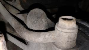

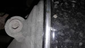

Вот что видно.Сверху,снизу.
Какой можно сделать вывод?
1) ДПКВ нет 2) ТНВД как (СЕ100) 3) есть не известный датчик на БЦ.
Что за блок такой

Сообщения: 3527
kuzen писал(а):
ДПКВ нет
однако,
и это датчик коленвала. :a_g_a: Он не такой, как на бензиновых двигателях.
По остальным фото ничего не понятно. Кронштейн масляного фильтра хорошо видно снизу, со стороны правого привода. Он либо небольшой, на 3 болтах крепится, либо занимает половину блока в длину с отводом вниз, который к блоку подключен.

Нет я про тот что за стартером
Это надо снять колесо и защиту если я правильно понял.(ямы нет).
Куда уходит трубка от фильтра тоже невижу.
