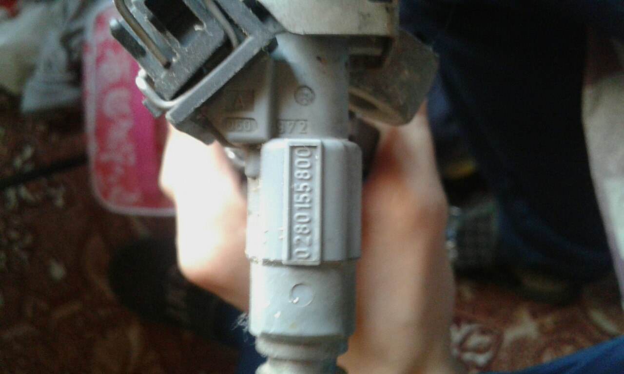

продаются такие форсунки 0280155800
на 47 странице этой темы было упоминание про такие, разъясните кто знает:
у меня двиган 4аф-е стд, форсунки стоят желтые, номер на память не помню, но такие как бьются по вину
вот эти серые стояли на движке 7аф-е на первом авенсисе, они собственно так и бьются, по применимости информации для карины нет..
встанут ли они на мою машину или надо что-то переделывать-подгонять? или вообще не вариант и можно про них забыть
и в дополнение, если все же подойдут, как они по качеству?
форсы.jpg [ 156.7 КБ | Просмотров: 12337 ]
форсунка.jpg [ 135.78 КБ | Просмотров: 12337 ]
sb153abk00e210805, англичанка пустая как барабан (XLi)

x-ray78
Так они в кариновский коллектор или головку не встанут, там совсем другая резинка.

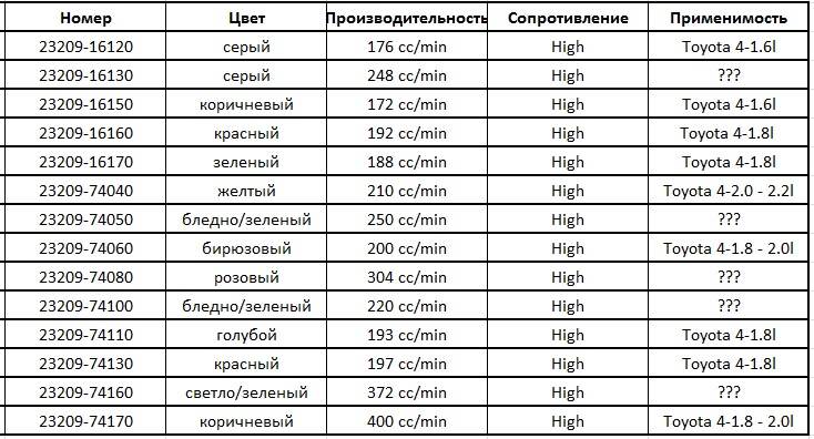

Маловато, вот наши:
120- 4A-FE lean burn
150- 4A-FE STD
160- 7A-FE STD (на карину е не устанавливался)
170- 7A-FE lean burn
Вот производительность:
Форсунки.jpg [ 133.6 КБ | Просмотров: 12313 ]

на счет маловато не скажу, это экзист на мою форсунку характеристику дает.. ну и такие же на эту серую
а табличка интересная, это из какого источника? или сборная по данным с форума?

СообщениеДобавлено: Ср май 25, 2016 9:23 pm
Не встанут. У тебя должны быть овальные разъемы/фишки, а здесь прямоугольные и принцип крепления другой.

x-ray78 писал(а):
сборная
Ага сборная, со всех возможных мест :D ,
x-ray78 писал(а):
экзист характеристику дает
Может разница в том что экзист дает в граммах,
а в таблице в куб. см., или это ты так написал? :du_ma_et:

ALEX-72
ну да, экзист дает в граммах, в твоей таблице в объеме
короче с этими форсами понял, буду чистить свои, заодно и дроссель придется, все равно чтобы рампу снять все расковыривать придется
