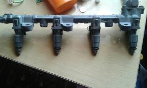

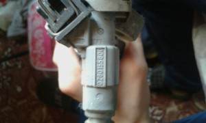

продаются такие форсунки 0280155800
на 47 странице этой темы было упоминание про такие, разъясните кто знает:
у меня двиган 4аф-е стд, форсунки стоят желтые, номер на память не помню, но такие как бьются по вину
вот эти серые стояли на движке 7аф-е на первом авенсисе, они собственно так и бьются, по применимости информации для карины нет..
встанут ли они на мою машину или надо что-то переделывать-подгонять? или вообще не вариант и можно про них забыть
и в дополнение, если все же подойдут, как они по качеству?

Так они в кариновский коллектор или головку не встанут, там совсем другая резинка.

по размерам форсунки для 4аф-е и для 7аф-е всегда разные и не взаимозаменяемы?

x-ray78
Тут скорее не от двигателя зависит, физически подойдет любая форсунка, от любого двигателя
карины е на любой, отличия только в производительности, а у авенсиса уже другой способ
уплотнения в коллекторе, и ростом они похоже меньше, присмотрись, в этой теме много фоток,
наши ставятся в упор через шайбообразную резинку, авенсисовские вставляются резиновым
кольцом в отверстие, по принципу как в рампу (не знаю как правильнее объяснить :nez-nayu: ),
посмотри фотки, поймешь :)

ну по характеристикам производительность у них ~137г/мин
а по размерам уплотнительных колец, если у них одинаковое посадочное, то по идее подходить должны..
другой вопрос про размер самой форсунки, и как с рампой дело обстоит..
эти форсунки в Москве находятся так просто со своими не сравнишь, вот и спрашиваю может кто конкретно сталкивался и сравнивал
Не встанут. У тебя должны быть овальные разъемы/фишки, а здесь прямоугольные и принцип крепления другой.
