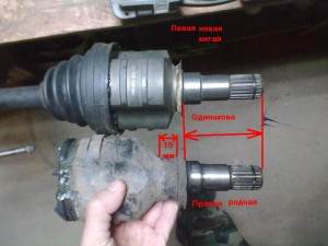

Ребята, у меня дурацкий вопрос, можно-ли изменить форму внутренней гранаты на токарном станке?
Засада с правой внутренней гранатой, заменителя не существует а левая немного отличается по форме и по длине (примерно 15.мм)
На фото видно разницу.
Если попросить токаря снять углы на новой гранате чтобы она по форме примерно стала похожа на оригинал и не цепляла потом за ухо блока?
Я примерял родную правую, у неё тоже нет удлинения в 15мм но углы более сглажены и она в притык проходит со шляпкой болта, ухо не мешает. Если чуть сточить шляпку или поставить другой болт то всё будет окей.
Вопросов собственно 2:
1. Возможно ли гранату точить на станке? что там за металл... может не режется?
2. Граната будет короче на 15 мм. Трипод на вывороте выскакивать не будет?
Что за металл не знаю, но если судить по наружным, то закаленные (обработанные током
высокой частоты) только те места где катаются шарики, с внутренней стороны, думаю и
с этими так же, а еще в далекие времена, у нас была контора по ремонту приводов,
ремонт происходил так: от родного шруса отрезалась шлицевая часть (котораая в ступицу),
и к ней приваривалась другая, от нового шруса, что делалось с валом привода не знаю,
не вскрывал, но до пыльника все выглядело как родное, может и тебе так попробовать,
шлицы от старого отрезать, а к ним стакан от нового приварить :nez-nayu: ,
в любом случае, слово за токарем, если возьмется :du_ma_et:
Возможно. И даже очень. Металл самый обычный, чуть крепче сырого железа. Возьми напильник и убедись в этом. :pisa_tel:
А вот это вряд ли. Скорее всего стенка не толще 8мм.
Как вариант. Но это нужно идеально точно отрезать и точно приварить, иначе дисбаланс и биение обеспечены
Кстати, на 170-х кузовах внутренние гранаты разборные, стакан меняется. У меня левая такая стояла. К ней трипод от неразборной не подходит.
Если бы не опасность сбить балансировку я бы уже болгаркой подровнял бы и не спрашивал
 Заголовок сообщения: Re: Вопросы по поводу ШРУС-ов.
СообщениеДобавлено: Вт май 10, 2016 2:58 pm
Ну так я и говорю, от токаря зависит, мне делали, наружный,
не било, с ним и продал через 3 года :) ,
примерно так (по зеленому) отрезать, и состыковать
ШРУС.jpg [ 90 КБ | Просмотров: 9032 ]

СообщениеДобавлено: Вт май 10, 2016 3:08 pm
Сообщения: 3525
Можно же отторцевать на токарном станке обе детали, снять фаску для сварки, а потом сварить.
Я не понял о чем ты. В смысле, будет выпадать или не будет?
На фотке видно, что у родной гранаты пыльник будет дальше, т.е. общая длина неродной гранаты будет меньше.
Была бы еще одна лишняя правая то попробовал бы.
в принципа да, спасибо, поспрашаю у наших мастеров, может кто возьмётся
Неродной стакан глубже. Кто ж тебе лишних 20мм металла оставит?
Заштрихованная зона никогда толще, чем надо не бывает
По красной полосе можно отрезать.
Последний раз редактировалось Череп Вт май 10, 2016 3:28 pm, всего редактировалось 1 раз.
Так вот нифига он не глубже

Не успел вставить
Вот. L1 = L2
0605201619500.jpg [ 48.53 КБ | Просмотров: 9015 ]

Я это понял :wink: только ты мне объясни, как ты собрался стачивать конус с верхней гранаты, если на ней торцевая стенка тонкая? там же стачивать нечего. А тебе почти на L/2 надо конус делать.
СообщениеДобавлено: Вт май 10, 2016 3:37 pm
Черепашка-ниндзя
Не нужно будет ему стачивать, если отрезать как отмечено
на последней фотке, то все и так подойдет.

Черепашка-ниндзя
Да не надо там конус делать. Нужно только сбить углы. Примерно как на фебестовской гранате. Видишь, тут углы срезаны.
СообщениеДобавлено: Вт май 10, 2016 3:45 pm
l_denis
А все остальное то сошлось, шлицы вала и внутренней части трипода?

ALEX-72, да сошлось. Я привод защелкнул, хотел рукой провернуть, а он не крутится. Гляжу, а ухо чётко в паз пранаты попало и не даёт ей вращаться. Стал сравнивать гранаты и понял, что нифига они не одинаковые, правая и левая.
СообщениеДобавлено: Вт май 10, 2016 3:56 pm
l_denis писал(а):
правая и левая
Странно, зачем так сделали :du_ma_et: , всегда думал, что если привод без подвесного,
как на 3S, то гранаты одинаковые, уж сделали бы тогда и левую такой же.
