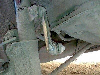

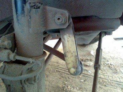

Парни, кто нибудь видел такие кости?! Я -в первый раз. Кстати, они сделаны из пластика%)

Сообщения: 1122
Откуда: Брянск
Это задние вроде бы.

Да, но я таких не видел никогда...

Да обычные стойки.
Правда насчет того, что они пластиковые ниче не могу сказать, надо у себя глянуть.
