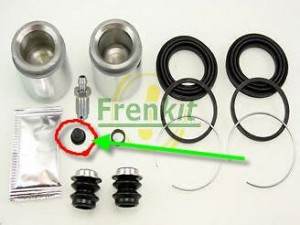

я ставил Фрэнкит пыльники на штуцера прокачки ,не пережили зиму,развалились
$_12.JPG [ 15.36 КБ | Просмотров: 10471 ]

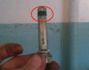

вчера менял колодки, впервые после переборки суппортов. прошли 33 000 км, при замене обнаружил неприятную ситуацию - внутренние колодки стерлись на 90%, в то время как внешние - всего на 60%
при проверке направляющих увидел, что верхний палец ходит практически идеально, а нижний - практически не шевелится. выяснилось, что виной всему - втулка нижнего пальца. как только ее снял - палец стал ходить еще свободнее, чем верхний. при чем не ходили пальцы на обоих суппортах.
втулки ставил новыми 33 тысячи назад из оригинального ремкомплекта, пальцы тоже ставил новые оригинальные .
в общем снял эти резиновые колечки, теперь посмотрим как будут стираться колодки.
Фото050.jpg [ 17.47 КБ | Просмотров: 10363 ]
 Заголовок сообщения: Re: Ремонт переднего суппорта
СообщениеДобавлено: Пн апр 04, 2016 10:42 am
Странно, а мазалось чем?, может их от смазки "растарабанило" :du_ma_et: ,
у меня такое было с пыльником поршня суппорта, перебирал на даче,
смазал тем что под руку попало, но когда через год снял пыльник,
обратно не смог впихнуть, он раза в 1.5 больше стал :D , пришлось
покупать ремкомплект, благо перебирал в этот раз не на даче :)

СообщениеДобавлено: Пн апр 04, 2016 12:53 pm
мазал смазкой из оригинального ремкомплекта
в том то и дело, что я даже когда их только новыми засовывал, обратил внимание что они туго залезли. но думал что разработаются. оказалось хрен . хотя сама смазка до сих пор жива и отлично себя чувствовала - без резинки там все отлично ходить стало
СообщениеДобавлено: Пн апр 04, 2016 1:00 pm
Sanchis85
Видимо резинки какие то не такие попались, я менял из комплекта,
нормально входили, без них как бы брякать не начало :du_ma_et:
СообщениеДобавлено: Пн апр 04, 2016 2:39 pm
брякать думаю не начнет - палец плотно сидит в пыльнике, собственно так же как и верхний
