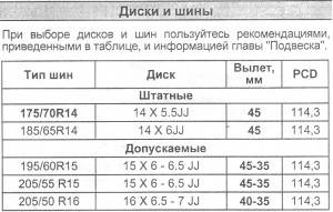

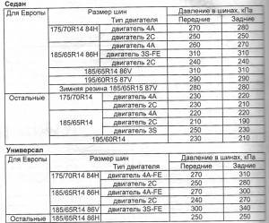

Выбор за тобой, а так для справки:
1.jpg [ 193.38 КБ | Просмотров: 7537 ]
2.jpg [ 386.49 КБ | Просмотров: 7537 ]

Хочу поставить 195/60 на 15 литье, ширина 6. Есть ориг. диски от Авенсиса, но с вылетом 45.
По таблице есть только размер 195/55 и размеры вылета для него 45-30.
Не слишком ли утоплены колеса станут и будет ли тереть?

У меня 45 вылет,ни где не трет.195/65/15 ширина 6,5.Сзади дисковые тормоза.

Коллеги я немного не понял табличку с размерами приаттаченную выше. Судя по ней, для 195 60 R15 надо качать 290кПа что равняется 2.9бар. Я правильно перевел? Но 2.9 бар никто вроде никогда не качает. Большинство качает 2.2. И у меня на двери табличка на стойке тоже - 2.2 написано. Где-то кто-то чегото путает. :?
СообщениеДобавлено: Пн апр 11, 2016 10:21 pm
Сообщения: 4536
arm9
По давлению не подскажу, я про размеры дал инфу,а там решайте сами,лично я качаю около двух,машина мягче по нашим ямам,и ходовая меньше страдает.
Много 2.9, у меня та же размерность, качаю перед 2.2, а задние 2.0,
хватает, потому как почти всегда вдвоем, багажник пустой :)

Уважаемые, судя по таблице на первой странице, диски от Skoda Octavia Tour 6Jx15ET38 R15 подходят на Карину, так ли это? Кто ставил диски с такими параметрами, всё норм? Ничего не цепляет?
СообщениеДобавлено: Ср апр 13, 2016 6:35 am
a_berger писал(а):
6Jx15ET38 R15
Если сверловка 5х100 то подойдут, у меня с такими параметрами стоят, все :-ok-:
Да чуть не забыл, еще диаметр центрального отверстия чтоб не менее 54.1 был :)
