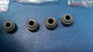

Разного цвета, фото ,какой фирмы подойдут что бы заменить 2 шт не хватает .Изображение

Сегодня смотрел в магазине мск Elring, NOK, Toyota, Hyundai. Заказжу через емекс NOK, вроде на оригинал похоже
Комментарий к файлу: 1. Elring
2. NOK
3. Toyota
4. Huyndai
IMG_20170221_123340_0791.jpg [ 289.55 КБ | Просмотров: 18330 ]
