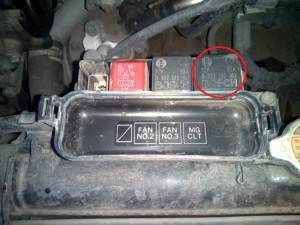

l_denis писал(а):
В букваре указано только одно реле электромагнитной муфты компрессора, оно живёт в монтажном блоке №5, под капотом возле радиатора. От пустого места оно дальнее.
Это ОНО?
У меня вообще какие-то чудеса. Дозаправлял два года назад (а перед этим в 2008), спустя год включался но через 3-4мин отрубался (трубка холодела, кнопка мигала), теперь не врубается совсем - кнопка горит, трубка не холодеет, венты стоят... Утечку теоретически исключаю, может релюхе этой просто пи..дец?

СообщениеДобавлено: Ср апр 06, 2016 6:19 pm
http://www.avto-aircon.ru/trv.html вот он,установлен на испарителе.Немного неправильно я его обозвал.

СообщениеДобавлено: Чт апр 07, 2016 9:18 pm
Сообщения: 213
Машина: Toyota KARINA E
Двигатель: 3S-Fe
Проблема в рилюхе та что на картинке с верху.Я заменил и всё окей .Было тоже самое.Разбери и посмотри.У меня было всё ржавое

СообщениеДобавлено: Пт апр 08, 2016 12:20 pm
Сообщения: 2906
Откуда: город_32
Машина: Car-E->M6-GH wagon
менял реле FAN3 и MGCLT местами, венты работают, отрубается по прежнему. По идее реле в норме. Повторю вопрос, может кто снимал - датчик низкого давления всухую снимается или нет? Какие там контакты замкнуть для диагностики, если сниму?

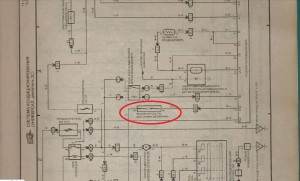

СообщениеДобавлено: Пт апр 08, 2016 1:17 pm
Dimon_2C
нужно замкнуть контакты 1и4
Снимок.JPG [ 163.1 КБ | Просмотров: 10706 ]

Осталось понять которые из четырех 1 и 4 :du_ma_et:
С уважением к форуму
СообщениеДобавлено: Пт апр 08, 2016 3:01 pm
Сообщения: 2977
Dimon_2C
2016-04-08_13-59-55.png [ 715.93 КБ | Просмотров: 13179 ]
СообщениеДобавлено: Пт апр 08, 2016 3:24 pm
Сообщения: 2906
Откуда: город_32
Смотрел в книгу, видел Фигу... Спасибо alexrotor и Fidel! :twisted:
