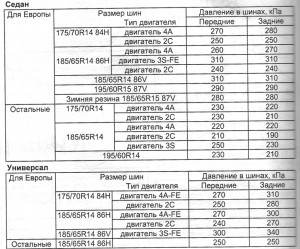

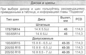

Выбор за тобой, а так для справки:
1.jpg [ 193.38 КБ | Просмотров: 7922 ]
2.jpg [ 386.49 КБ | Просмотров: 7922 ]

Хочу поставить 195/60 на 15 литье, ширина 6. Есть ориг. диски от Авенсиса, но с вылетом 45.
По таблице есть только размер 195/55 и размеры вылета для него 45-30.
Не слишком ли утоплены колеса станут и будет ли тереть?

Коллеги я немного не понял табличку с размерами приаттаченную выше. Судя по ней, для 195 60 R15 надо качать 290кПа что равняется 2.9бар. Я правильно перевел? Но 2.9 бар никто вроде никогда не качает. Большинство качает 2.2. И у меня на двери табличка на стойке тоже - 2.2 написано. Где-то кто-то чегото путает. :?
СообщениеДобавлено: Пн апр 11, 2016 10:21 pm
Сообщения: 4547
arm9
По давлению не подскажу, я про размеры дал инфу,а там решайте сами,лично я качаю около двух,машина мягче по нашим ямам,и ходовая меньше страдает.

Уважаемые, судя по таблице на первой странице, диски от Skoda Octavia Tour 6Jx15ET38 R15 подходят на Карину, так ли это? Кто ставил диски с такими параметрами, всё норм? Ничего не цепляет?
СообщениеДобавлено: Ср апр 13, 2016 6:35 am
a_berger писал(а):
6Jx15ET38 R15
Если сверловка 5х100 то подойдут, у меня с такими параметрами стоят, все :-ok-:
Да чуть не забыл, еще диаметр центрального отверстия чтоб не менее 54.1 был :)
