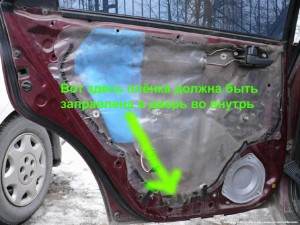

Поверьте мне,ошибаетесь.Я летом снимал обшивки с передней правой и задней левой дверей,водичка медленно и уверенно затекает. Вы посмотрите под каким углом стоят двери, и не зря пароизоляционная плёнка состоит из двух слоёв, и закреплена она при помощи подобии сырой резины. Посмотрите на плёнку, в самом низу, там есть паз,куда всё собирается и стекает.
__ пленка двери.jpg [ 240 КБ | Просмотров: 6568 ]

-не ошибаюсь . Вода из двери должна вытекать в технологические дырки внизу двери (вроде 4 или 5 штук ) . Возможно (но маловероятно) в салон затекает конденсат с карты двери . Я специально подымал маты -везде сухо в любую погоду . А вот один раз дверку заднюю недозахлопнул (на 1 щелчок ) так в эту малюсенькую щель дождем за ночь пол-ведра налилось
-если дырки забиты грязью (я каждый год отверткой прочищаю)-происходит то ,о чем ты говоришь-вода идет в салон ,ей больше некуда деваться

Затекает вода через наружный уплотнитель водослива, из-за того,что двери находятся под острым углом,капельки воды в силу притяжения падают вертикально, и скапливаются на пароизоляционной плёнке,не добираясь до днища филёнки дверей. По плёнке они скатываются вниз.
