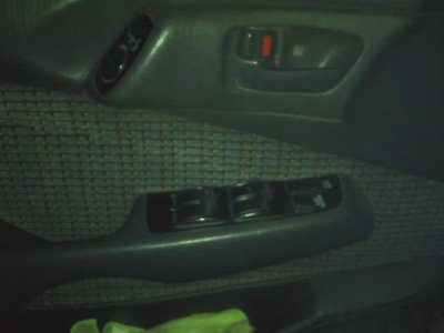

ктонибудь разбирал клавиши центрального стеклопакета? Помогите! :)
Комментарий к файлу: Как разобрать клавиши стеклоподемников
IMG_20111224_191057.jpg [ 37.16 КБ | Просмотров: 5448 ]
Carina-E 94. 3S-FE.

в данном случае в ФАКе нет того что нужно человеку.
Я разбирал, что интересует конкретно, и для чего ты хочешь его разобрать?
Если он уже снял блок стеклоподъемников, то японские кнопочки разбирать гораздо легче, чем английские. Надо снять малюсенькое стопорное колечко, которое фиксирует ось и выбить ее. Работать очень аккуратно, т.к. кнопочки подпружинены и те пружинки шустрые, что понос.
Все, что вспомнил...

Заинтересовала данная темка, хотя никогда глубоко не лезу в автомобильную электрику. Однако из всех диодов у меня работает только один и поэтому есть интерес разобрать и исправить это недоразумение. Отсюда возник ряд вопросов:
1) при демонтаже кнопок зачем ковырять отверткой с риском сломать кнопку, если проще сделать технологическое отверстие с двух сторон (если не получится, то хотя бы с одной стороны) колодца кнопок соответствующего диаметра и тупо отжать кнопку от металлического кронштейна с помощью чего-нибудь? (отверстия заглушить после не проблема)
2) зачем делать при чистке это: "снял кнопки (с помощью иголки снял стопорную шайбу и вытащил оськи на которых держались кнопки)." ?
3) нельзя ли уточнить, какие именно диоды необходимо приобрести взамен неисправным? (я в них ничего не понимаю)
4) опять же уточнить, какую смазку необходимо нанести на контакты при сборке?
Буду благодарен за вразумительные и подробные ответы.
На машинах UK сборки так и должно быть,если не ошибаюсь.
Хе-хе, возможно) А у автора ФАГа англицкий вариант весь горит вроде на фотках.
Но у меня еще и периодически заедает кнопка водителя и блокировки стекол, поэтому один хрен разбирать есть смысл, даже из спортивного интереса, но с минимальным риском конечно же...
Посмотрел щяс на кнопки, вроде не видно что они должны подсвечиваться, а там кто его знает)
