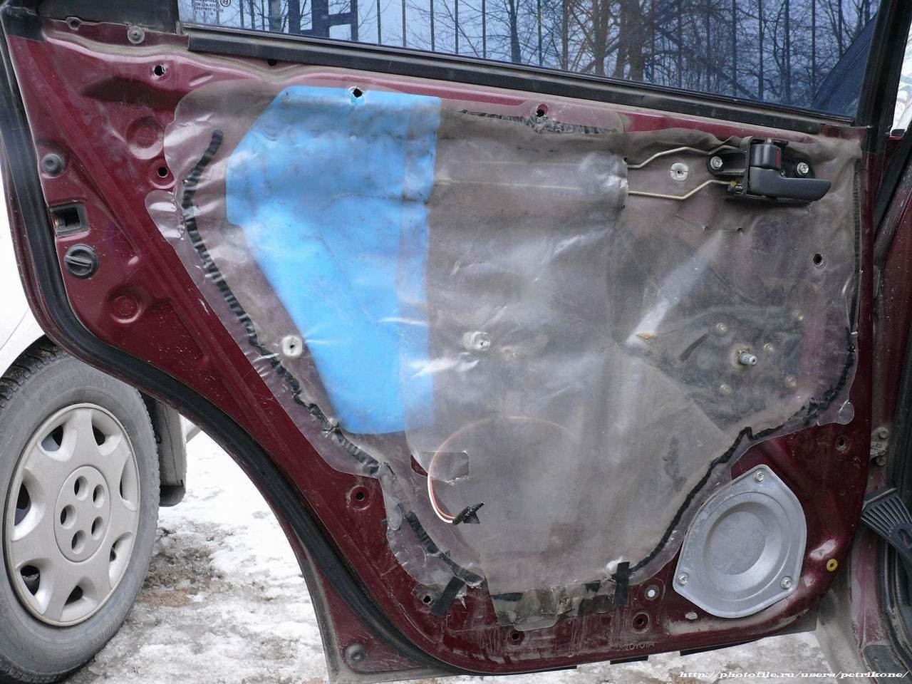

когда обшивку собрали,
Пароизоляционную плёнку ставили на место?

Двигатель: 3s-fe 2 л
там нет плёнки никакой. картонка вырезана по контуру и всё.

Машина: Carina_E
Двигатель: 4AFE\LB
__ пленка двери.jpg [ 207.47 КБ | Просмотров: 9129 ]
