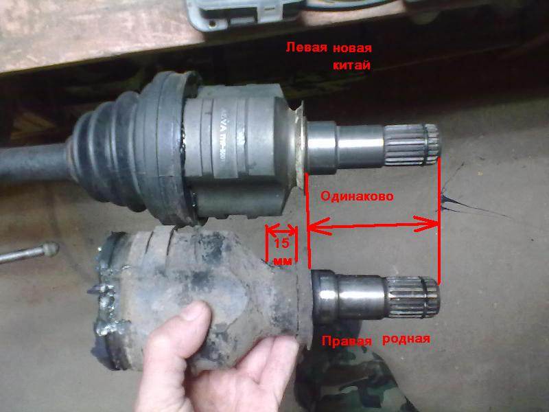

Ребята, у меня дурацкий вопрос, можно-ли изменить форму внутренней гранаты на токарном станке?
Засада с правой внутренней гранатой, заменителя не существует а левая немного отличается по форме и по длине (примерно 15.мм)
На фото видно разницу.
Если попросить токаря снять углы на новой гранате чтобы она по форме примерно стала похожа на оригинал и не цепляла потом за ухо блока?
Я примерял родную правую, у неё тоже нет удлинения в 15мм но углы более сглажены и она в притык проходит со шляпкой болта, ухо не мешает. Если чуть сточить шляпку или поставить другой болт то всё будет окей.
Вопросов собственно 2:
1. Возможно ли гранату точить на станке? что там за металл... может не режется?
2. Граната будет короче на 15 мм. Трипод на вывороте выскакивать не будет?
06052016195.jpg [ 50.67 КБ | Просмотров: 9156 ]
Что за металл не знаю, но если судить по наружным, то закаленные (обработанные током
высокой частоты) только те места где катаются шарики, с внутренней стороны, думаю и
с этими так же, а еще в далекие времена, у нас была контора по ремонту приводов,
ремонт происходил так: от родного шруса отрезалась шлицевая часть (котораая в ступицу),
и к ней приваривалась другая, от нового шруса, что делалось с валом привода не знаю,
не вскрывал, но до пыльника все выглядело как родное, может и тебе так попробовать,
шлицы от старого отрезать, а к ним стакан от нового приварить :nez-nayu: ,
в любом случае, слово за токарем, если возьмется :du_ma_et:
Возможно. И даже очень. Металл самый обычный, чуть крепче сырого железа. Возьми напильник и убедись в этом. :pisa_tel:
А вот это вряд ли. Скорее всего стенка не толще 8мм.
Как вариант. Но это нужно идеально точно отрезать и точно приварить, иначе дисбаланс и биение обеспечены
Кстати, на 170-х кузовах внутренние гранаты разборные, стакан меняется. У меня левая такая стояла. К ней трипод от неразборной не подходит.
Если бы не опасность сбить балансировку я бы уже болгаркой подровнял бы и не спрашивал
 Заголовок сообщения: Re: Вопросы по поводу ШРУС-ов.
СообщениеДобавлено: Вт май 10, 2016 2:58 pm
Ну так я и говорю, от токаря зависит, мне делали, наружный,
не било, с ним и продал через 3 года :) ,
примерно так (по зеленому) отрезать, и состыковать
ШРУС.jpg [ 90 КБ | Просмотров: 9138 ]

Можно же отторцевать на токарном станке обе детали, снять фаску для сварки, а потом сварить.
Я не понял о чем ты. В смысле, будет выпадать или не будет?
На фотке видно, что у родной гранаты пыльник будет дальше, т.е. общая длина неродной гранаты будет меньше.
Была бы еще одна лишняя правая то попробовал бы.
в принципа да, спасибо, поспрашаю у наших мастеров, может кто возьмётся
Неродной стакан глубже. Кто ж тебе лишних 20мм металла оставит?
Заштрихованная зона никогда толще, чем надо не бывает
По красной полосе можно отрезать.
Последний раз редактировалось Череп Вт май 10, 2016 3:28 pm, всего редактировалось 1 раз.
Так вот нифига он не глубже

Сообщения: 3527
Зато короче

Не успел вставить
Вот. L1 = L2
0605201619500.jpg [ 48.53 КБ | Просмотров: 9121 ]

Я это понял :wink: только ты мне объясни, как ты собрался стачивать конус с верхней гранаты, если на ней торцевая стенка тонкая? там же стачивать нечего. А тебе почти на L/2 надо конус делать.
СообщениеДобавлено: Вт май 10, 2016 3:37 pm
Черепашка-ниндзя
Не нужно будет ему стачивать, если отрезать как отмечено
на последней фотке, то все и так подойдет.

Черепашка-ниндзя
Да не надо там конус делать. Нужно только сбить углы. Примерно как на фебестовской гранате. Видишь, тут углы срезаны.
СообщениеДобавлено: Вт май 10, 2016 3:45 pm
l_denis
А все остальное то сошлось, шлицы вала и внутренней части трипода?

ALEX-72, да сошлось. Я привод защелкнул, хотел рукой провернуть, а он не крутится. Гляжу, а ухо чётко в паз пранаты попало и не даёт ей вращаться. Стал сравнивать гранаты и понял, что нифига они не одинаковые, правая и левая.
СообщениеДобавлено: Вт май 10, 2016 3:56 pm
l_denis писал(а):
правая и левая
Странно, зачем так сделали :du_ma_et: , всегда думал, что если привод без подвесного,
как на 3S, то гранаты одинаковые, уж сделали бы тогда и левую такой же.
