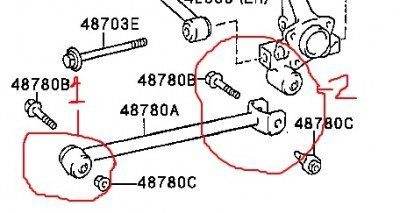

Люди вопрос сегодня сделал диагност ходовой, Всё не так уж плохо как я думал, в основном все траблы в задней подвеске. Вот вердикт:
1) Продольные штанги заднего моста 2 ШТ-замена
2) втулки заднего стабилизатора
Мне интересно по 1 пункту штангу нужно новую брать (то какую лучше), или можно сайленты поменять (если да то какие надёжней)
А по 2-му пункту мне сказали втулки надо менять но желательно что-то аля рем комплект так как стабилизатор изнашивается металл, есть ли такой? Или брать стандартные и что-то подкладывать под втулки на стабилизатор?

Двигатель: G6BA 2.7
В штангах сайленты меняються, я ставил RBI(Т25282) но вот в чем подвох, на японских каринах оба сайлентблока одинаковые какой в штанге такойже и в кулаке а вот в моей оказалось что нет в тяге как и у всех а в кулаке другой и пока подобрать в кулак сайлентблок не могу.
А на счет втулок СПУ неразу не встречал и не слышал про ремонтные если только подбирать от другой машины может проще б\у поискать сам стабилизатор в нормальном состоянии.

СообщениеДобавлено: Пт апр 03, 2009 1:20 pm
Сообщения: 1084
slk
интереесно как определить? сегодня когда глядели то гулял хорошо в том месте где сайлент стоит.
а номерочки не подскажишь на рисунке для 1-го сайлента и 2-го

Crazy-Frog писал(а):
slk
я же написал уже
