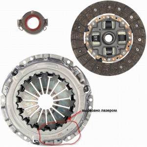

bastynda
Добавлено: Вс янв 31, 2016 8:58 pm |
| На доске почета |
Зарегистрирован: Сб апр 23, 2011 6:48 pm Сообщения: 1195 Откуда: Витебск Репутация: 48 [ ? ]
Машина: Carina_E
Двигатель: 4AFE\LB
a_berger писал(а): диск купил Aisin, но тут пишут, что Exedy получше, думаю взять вместо корзины Aisin корзину Exedy. ставь корзину айсин и не заморачивайся , намного меньше шансов нарваться на подделку . Если на корзине вырезано лазером или (лучше ) выбито в металле клеймо Aisin CT 066-не подделка ,если написано краской или наклейка-хреново ,лучше избавься от него
