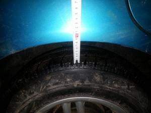

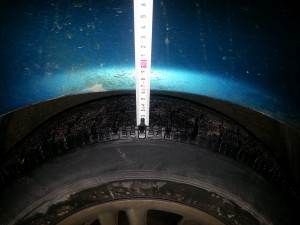

Друзья у кого 195/65-15 стоит подскажите такая ситуация. Перепадает резина такого размера, боюсь будет цеплять или нет, бывает нормально гружёный езжу, а для проверки нужна полная балансировка и установка... С виду у меня не просевшие пружины. В задней арке места вокруг вроде много, спереди меньше.
Сделал фото у кого опытный глаз посмотрите пройдёт или нет )) на фото резина 185/70-14, по шинному калькулятору 195/65-15 внешний радиус будет на 2 см больше. Вылет диска тоже влияет же? У меня 15 диски ещё через центровочное кольцо стоят, или собрать одно колесо и пробовать?
передний.jpg [ 297.18 КБ | Просмотров: 6542 ]
задний просвет.jpg [ 296.49 КБ | Просмотров: 6542 ]

Вылет дисков какой ,тормоза барабанные?
Добавлено спустя 3 минуты:
Все встать должно без проблем.сам на таких.
