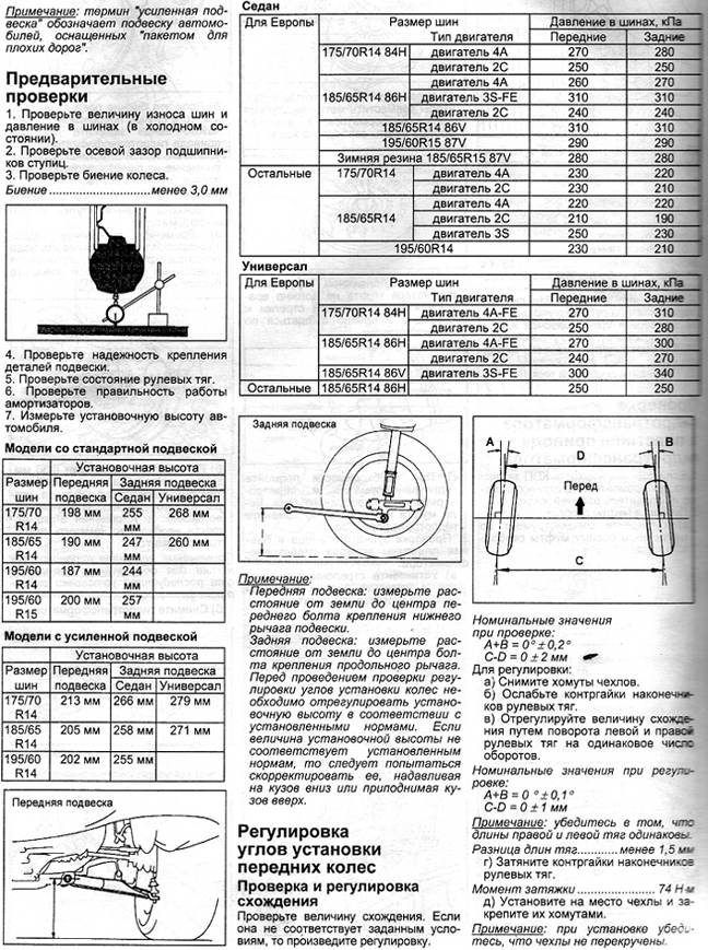

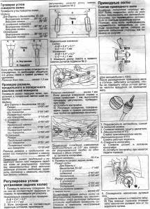

ALEX-72 писал(а):
Не знаю, выбираем карина е, с усилителем руля
Лёха привет! По Букварю там вроде разные вводные, :du_ma_et: зависит от типа подвески,и т.д.
Завтра отсканирую и выложу,что там у них написано. Мне делали без книги,мол она им не нужна :st_op: ...только вот теперь внутренние края резины пожёваны :evil: , хотя машина на дороге ведёт себя ровно :-edu-edu-: .
...Хотя вот это наверно надо перенести в другую тему,продолжу:
img002.jpg [ 457.93 КБ | Просмотров: 12416 ]
img003.jpg [ 491.57 КБ | Просмотров: 12415 ]
