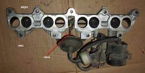

Подскажите пожалуйста, где находится диафрагма/мембрана lb и что там в ней проверить?
Под впускным коллектором,посмотри, привод на заслонки свободно ходит,можно еще поменять сальники лб заслонок,пока все разобрано,так удобней,где то на форуме был отчет.Вот эти сальники http://www.exist.ru/price.aspx?pcode=+020+311+108+A или вот Ossca 00562.Удачи!
СообщениеДобавлено: Вт фев 02, 2016 5:11 pm
Сообщения: 1195
Откуда: Витебск
Машина: Carina_E
Двигатель: 4AFE\LB
___000.JPG [ 104.77 КБ | Просмотров: 7501 ]
