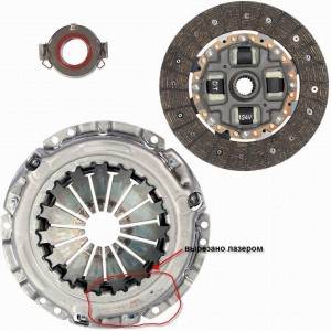

a_berger писал(а):
диск купил Aisin, но тут пишут, что Exedy получше, думаю взять вместо корзины Aisin корзину Exedy.
ставь корзину айсин и не заморачивайся , намного меньше шансов нарваться на подделку . Если на корзине вырезано лазером или (лучше ) выбито в металле клеймо Aisin CT 066-не подделка ,если написано краской или наклейка-хреново ,лучше избавься от него
__16-080se.jpg [ 164.48 КБ | Просмотров: 8671 ]
