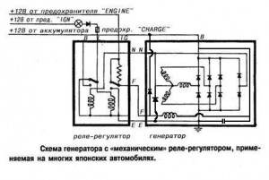

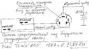

У тебя на 50 или 60 А генератор?
Мой на 80А
Здесь твоя схема есть?
1.JPG [ 23.6 КБ | Просмотров: 8430 ]
sh3.jpg [ 165.05 КБ | Просмотров: 8430 ]
Колодка генератора 3Y-EU 1987 года.jpg [ 151.07 КБ | Просмотров: 8430 ]

Понятия не имею,я не на столько в электрике разбираюсь.
У меня такое как на фото,а то что у тебя я не видел.
По этому и написал,что у меня дизель 2С
Где то на форуме были картинки цветные,схемы.

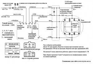

Получается, на щетки приходят контакты B(черный или бело-черный) иF (красный)
Напряжение смещения (на статор) 6-7В приходит на контактР(синий или зеленый)
и корпус(он же минус, он же земля) (белый) может и отсутствовать в зависимости от разъема.
Вот что получается: напряжение смещения появляется при включении зажигания и передается на дополнительный вывод из генератора. Соответственно, если следовать этой логике, то получится следующая картинка:
brush holder 135226.JPG [ 97.59 КБ | Просмотров: 8424 ]

В общем, поменял местами синий и белый, завтра день Великого Испытания. Красный оставил на месте (хоть ты и посоветовал его куды-нить поменять). А пока спать. Завтра расскажу итоги теоретических излияний. :pro-fes-sor:
 Заголовок сообщения: Re: Генератор. (Объединенная тема)
СообщениеДобавлено: Вт янв 19, 2016 7:28 pm
Сообщения: 1005
Откуда: Пермь - Закамск
Машина: Carina E Liftback
Двигатель: 4A-FE Bosch
Поставил щеткодержатель....
Ну, по крайней мере машина ключа слушается. Только вот почему-то лампочка зарядки и масла совсем теперь не горят. Хотя лампочка накала свое работает. Буду смотреть предохранители, ну и сами лампочкиу. Заодно и реле-регулятор поковыряю ради интереса...

Поковырял реле-регулятор, прозвонил штеккеры омметром при полностью отключенной проводке от аккума, регулятора и..... О, боже!!! :-facepalm-: нашел ещё непростительные ошибки, которые допустил прошлый "электрик". (В проводке, мягко выражаясь, это степное копытное парно-длинно-ухое создание посадило провод В на массу!!!, а также последовательно развязал два выключателя: фонари заднего хода и передних ПТФ, сделав отдельную проводку! причем, в присоединении к самому фонарю ЗХода он подал напряжение на отрицательный провод задних фонарей.) В общем, эпитетов в стихотворной форме тогда я для него сложил немало - могло хватить и на поэму. :igra_brovjami:
Выкладываю исправленные схемы издательства Легион и подкорректированную и с возможными дополнениями схему ещё одного автора, распространенную на форумах (кстати выше она есть в рисунках).
Кстати, что хочу отметить: на 3-х контактный штеккер щеткодержателя выводят или питание (В) или массу (Е) - ошибка при подключении может дорого стоить, учитывая что идут они на один и тот же контакт штеккера. Лучше "прозвонить шлейф" от реле к щеткам.
1.JPG [ 24.8 КБ | Просмотров: 8383 ]
исправленная.jpg [ 23.82 КБ | Просмотров: 8383 ]

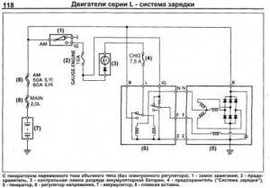

doppler67 писал(а):
как прозвонить остальные или как разобраться с цветами
Очень просто, контролькой на 5 ватт (габаритной), один провод на массу, а второй при вкл. зажигании,
при подключении к "L" загорится лампа "зарядки" на панели приборов, при подключении к "IG" и "S"
будет загораться "контролька", при выкл. зажигании "контролька" будет гореть только при подключении
к "S", при условии что предохранитель "ALT/S" живой, схема последняя не правильная,
там 4 контакта на разъеме, вот наша:
Схема зарядки.jpg [ 152.31 КБ | Просмотров: 8196 ]
doppler67 писал(а):
вот так можно вызванивать?
:a_g_a:
