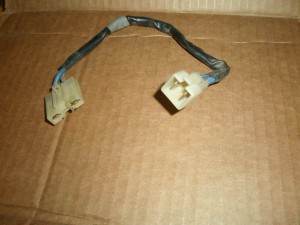

В общем нужна вот эта часть проводки, она идёт к моторчику отопителя (печки) ,по моему от косы, её номер по каталогу, или артикул у продавца, или сама деталь...
Всем признателен, за любую помощь в просвещении данной проблемы.
проводка печки.jpg [ 174.63 КБ | Просмотров: 10731 ]
___-l1600 (1).jpg [ 107.67 КБ | Просмотров: 10680 ]
СообщениеДобавлено: Вс дек 27, 2015 12:45 am
Сообщения: 4546
bastynda
Именно он и есть!!! А какие-то опознавательные знаки есть? Или его продаёте?

Неа не он, обрати внимание на узкий разъем, в твоем контакты расположены перпендикулярно,
так же как на моторе у карины, а у bastynda на фото они параллельно расположены,
склонен думать что Саша прав

Подключение моторчика Дензо бывает как с "паралельными " фишками, так и с "Т"-образными ,соответственно и шнурки бывают с разными фишками . На Карине е. Подключить одинарными проводами с клеммами на концах всего то делов 2 провода найти на разборках или самому обжать

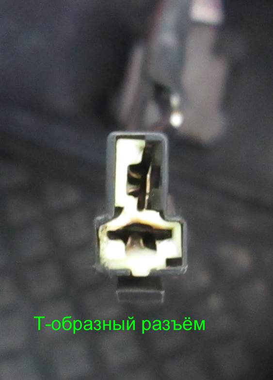

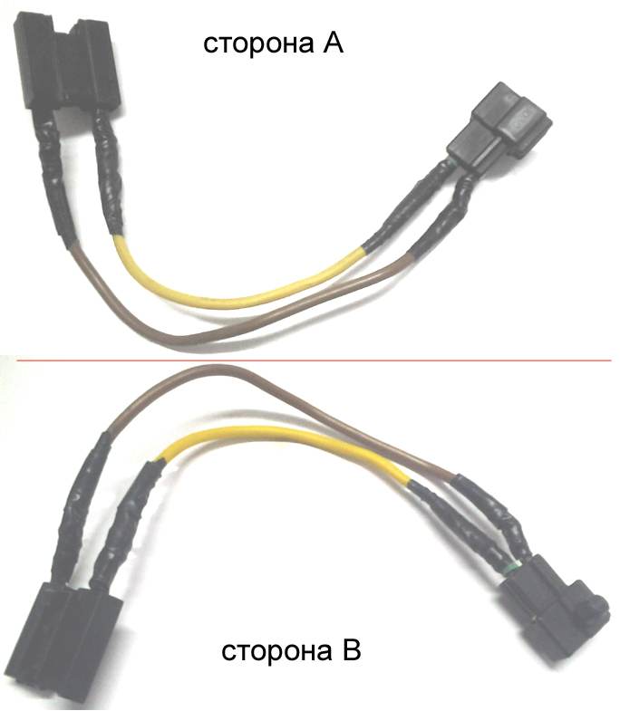

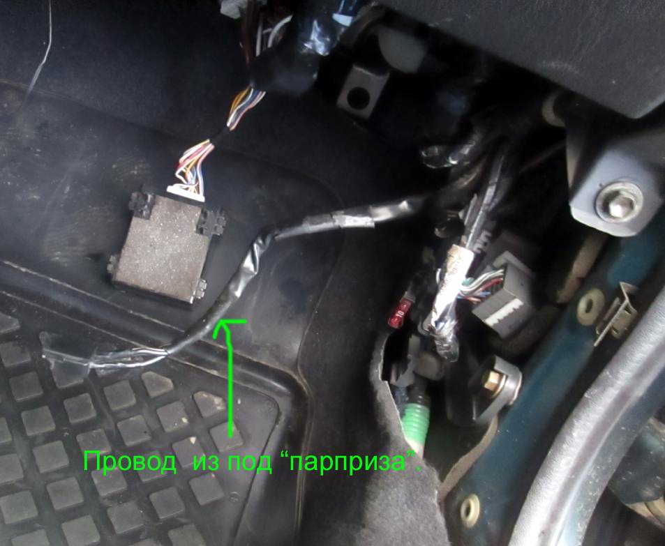

В общем выводы такие:
Саша "Faranos" был прав, :-applause-: и скорее всего этот разъём самодельный, так как,оказывается,стоял моторчик не родной. “Denso”, где из опознавательных знаков написано: снаружи 194000 - , внутри 704.
Погуглив немного, нашлась инфа, что либо она с «Короны» ST190 ( мне кажется тогда бы она вращалась в другую сторону), либо с Митсубиси Паджеро (что больше подходит по потребляемой мощности).

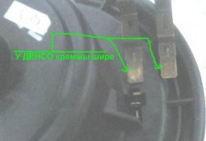

Проблема заключалась в том,что этот переходник очень перегревался. На моторчике Денсо контакты намного шире,что как мне кажется свидетельствует о большей потребляемой мощности.

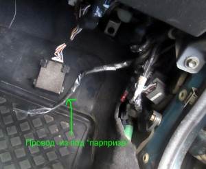

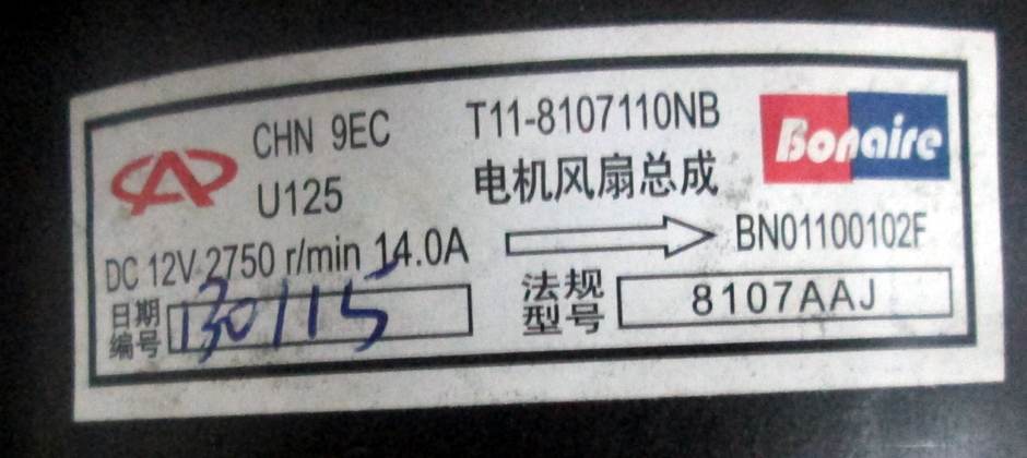

Сейчас поставил новый моторчик Chery T11-8107110 ( потребляемый ток 14 Ампер), и каково было моё удивление,что разъём из под парприза, к которому и подключался этот переходник ,встал как родной в гнездо подключения. А я ещё думал, зачем здесь сделали лишнее звено?
В общем необходимость в этом разъёме отпала. Конечно можно было его и ранее использовать, или само собой сделать самому какой-то переходник, просто я стремился к доведению более-менее к штатной комплектации.

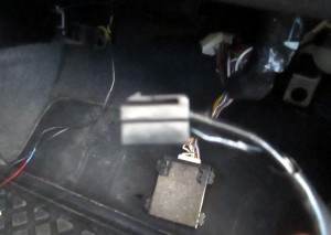

Неизвестный разъём.jpg [ 318.15 КБ | Просмотров: 10462 ]
Провод на мотрочик печки.jpg [ 450.25 КБ | Просмотров: 10462 ]
Параметры печки Шерри.jpg [ 299.93 КБ | Просмотров: 10462 ]
Разница в контактах Денсо и Шерри.jpg [ 327.49 КБ | Просмотров: 10462 ]

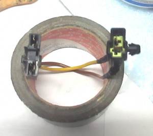

Т-образный разъём, вид сбоку.jpg [ 466.18 КБ | Просмотров: 10462 ]
Т-образный разъём.jpg [ 243.59 КБ | Просмотров: 10462 ]
СообщениеДобавлено: Вт дек 29, 2015 4:44 pm
Ну победил, и хорошо, как мотор, болт он встал?, как работает?
СообщениеДобавлено: Вт дек 29, 2015 5:20 pm
От Черри Тиго говорят встаёт как родной.
СообщениеДобавлено: Вт дек 29, 2015 9:40 pm
Сообщения: 4546
Встал на место как родной,без перекосов,без каких либо "доделок". С 3-мя болтами крепления "Torx" не возникло никаких проблем.
Работает без нареканий, производительность хорошая, место подключения фишки не греется. По уровню шума - довольно тихо на 1-й и 2-й скорости, сравнить с оригиналом не могу, но по сравнению с тем, что стояло -тише, без "сверчков".
