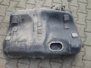

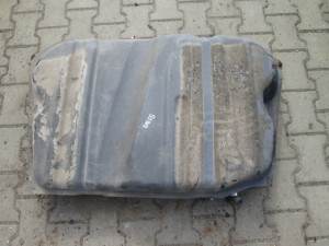

возможно от года выпуска ,но деталька вполне нужная (я так думаю) . вот наш европейский бак :

СообщениеДобавлено: Вт дек 08, 2015 2:12 am
