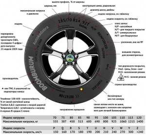

может пригодится кому...
| Вложения: |
image бит.jpg [ 141.36 КБ | Просмотров: 7776 ]
