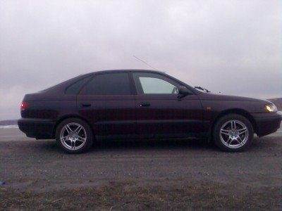

Воть переобульсо На лето 205\55 R16 не где не цепляет
Фото011.jpg [ 243.16 КБ | Просмотров: 3040 ]
Carina E 94 г.в 1,6 Мкпп лифтбэГ
Carina E 92 г.в 1,6 Мкпп седан
СообщениеДобавлено: Вт апр 07, 2009 8:07 pm
Сообщения: 2024
Откуда: серов
BeeF можешь выложить еще с другого ракурса,типо спереди сбоку,тоже хотел такие же ,только на 15,чет я в сомнениях,к стати цвет в точь точь,как у меня,а чего у нее перед так задран,к стати на 55 я думал потоньше будет смотреться резина,или это потому что на 205
СообщениеДобавлено: Ср апр 08, 2009 5:46 am
Зарегистрирован: Вс дек 07, 2008 9:25 am
Сообщения: 19
Откуда: Новокузнецк
kostolom да трёс подвеску прошлым летом привезли пружины от 2 литровой я так думаю вот и задранная морда получилась а с другого пока нет возможности может завтро
СообщениеДобавлено: Ср апр 08, 2009 10:59 am
Сообщения: 2024
Откуда: серов
BeeFв у меня так же задранна была,когда покупал,вообще бесило,нафиг срезал один виток и все в ажуре стало,у меня тоже походу от 2 литровой ставили,а то я думал от какого агрегата впихнули,за фотку очень благодарен буду :)
