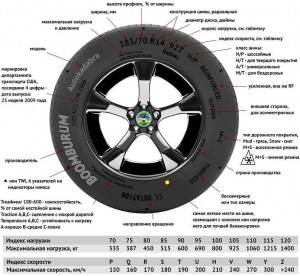

может пригодится кому...
image бит.jpg [ 141.36 КБ | Просмотров: 7549 ]
