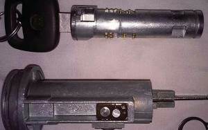

Привет всем, кто откликнулся на мою беду! :)
Сделал небольшой отчётик о проделанной работе, длившейся четыре часа и закончившейся в 03.30 по мск, :)
Резёме: рано или поздно всё ломается человеком, но оно лечится. :)

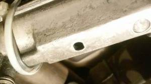

Комментарий к файлу: Вот это отверстие со шрифтом, на который можно надавить только в положении АСС. На этом фото часа полтора много ненормативной лексики, т.к. ключ был в отличном от этого состоянии.
20150726_234237-1.jpg [ 104.46 КБ | Просмотров: 6673 ]

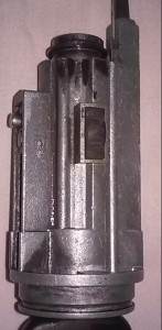

Комментарий к файлу: Где то здесь зарыта собака.
20150727_000710-1.jpg [ 88.92 КБ | Просмотров: 6673 ]

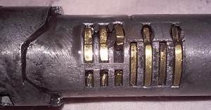

Комментарий к файлу: Оно же, но крупным планом. Правка не помогла, поэтому без страха и сомнения избавляемся от обоих.
20150727_003222-1.jpg [ 157.37 КБ | Просмотров: 6673 ]

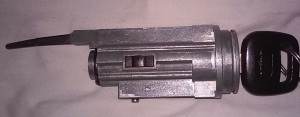

Комментарий к файлу: Всё отмыто, смазано и готово к работе.
20150727_014631-1-1-1-1.jpg [ 208.74 КБ | Просмотров: 6673 ]
Комментарий к файлу: И собрано. При этом и работает.:)
Только время полчетвёртого, а руки не мыты.:)
20150727_025430-1.jpg [ 116.21 КБ | Просмотров: 6673 ]

Привет! А Вы проверили как работает блокиратор руля? Дело в том,что его можно установить обратно так,что сработает при вставленном ключе зажигания во время какого-то поворота руля.
Проверьте ещё раз,он должен блокировать руль только при вынутом ключе.

Azamat_630
Конечно, проверил. :) Усё работает. :-edu-edu-:

Пластик руля снизу.
А дальше смотри фото выше, мой мини отчёт. Снизу на замке штифт. Он утапливается только в положении АСС. У меня чуть-чуть не доходило. Потом плюнул на всё и чуть довернул, вариантов просто не было. И всё сработало: штифт утопился, личинка вышла.

Ключ ставишь в положение "АСС", нажимаешь на штифт(кнопку) и тянешь личинку "на себя". Всё должно получиться.
Доведи ключ до АСС. Чуть силу приложи. Ничего нового там уже не сломаешь. Там одну пластинку закусило. 99% ключ до конца не был утоплен перед поворотом. У меня племянник так сделал, когда я его попросил завести и не предупредил об этом нюансе Тойот, а у него БМВ.

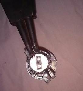

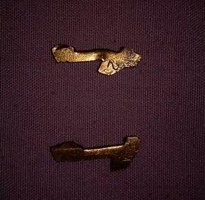

Привет! У меня было такое: как то я крутил ключ в замке зажигания не утопив его до конца в замке,и он у меня провернулся на 180 градусов.,т.е. ,зажигание открывалось,а стартер не срабатывал.,и это случилось,по закону подлости, в не нужный момент,благо МУЖЧИНЫ оказавшиеся рядом на сельско-хозяйственном рынке, в Великовечном, помогли завести с толкача!!! После этого машина стояла около 2-х месяцев.А виною всему- сломанная личинка замка зажигания (в таком состоянии и покупал машину).

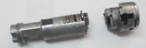

1.jpg [ 240.56 КБ | Просмотров: 6335 ]
